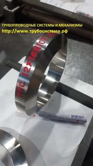

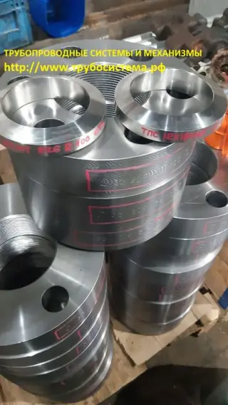

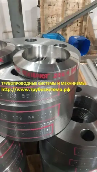

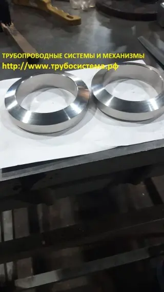

Линза для фланцевых соединений ГОСТ 10493-81, ОСТ 26-01-42-82
Обновлено 16.08.2026 1021943
Характеристики: Применение: для уплотнения фланцевых соединений трубопроводов и арматуры в химической и нефтехимической промышленности. Эксплуатационные параметры: предельное давление — от 20 до 100 МПа, температура — от -50 до +510 °С, условный проход — от 6 до 200 мм. Типы и исполнения: жёсткие (Ж) и компенсирующие (К), по два исполнения у каждого типа. Жёсткая линза бывает с буртом или без него, компенсирующие линзы первого исполнения работают под давлением меньше 50 МПа, второго — под давлением 63–100 МПа. Материалы: используются стали марок 20, 15ГС, 14ХГС, 12Х18Н10Т, 10Х17Н13М2Т, 08Х17Н15М3Т, 16Х3МВ, 20Х2М, 30ХМА, 22Х3М, 20Х3МВФ и другие. Особенности конструкции: форма прокладки — правильное кольцо, сферическая поверхность с обеих сторон, точечная поверхность контакта при сборке, изменение формы кольца при увеличении давления рабочей среды. Требования к поверхности: на рабочих поверхностях уплотнения не должно быть трещин, закатов, плены, раковин. Упаковка и хранение: изделия покрывают антикоррозионной смазкой, оборачивают промасленной бумагой и упаковывают в ящики. Преимущества сотрудничества с нашей компанией: Мы занимаемся изготовлением соединительных деталей трубопроводов высокого давления, а также соединительных деталей трубопроводов нестандартных размеров, как по чертежам заказчиков, так и по чертежам, разработанным нашим конструкторско-технологическим отделом. Гарантируем высокое качество всей продукции, которое документально подтверждено. Наши специалисты могут подготовить чертежи под ваш проект на профессиональном уровне. Работаем с оптовыми покупателями, минимальная сумма заказа 50 000 руб. Постоянным и проверенным клиентам предоставляем отсрочку платежа. Оперативно доставляем заказы по России, а также за ее пределы. Для оформления заказа обращайтесь по номеру, указанному в разделе «Контакты»
