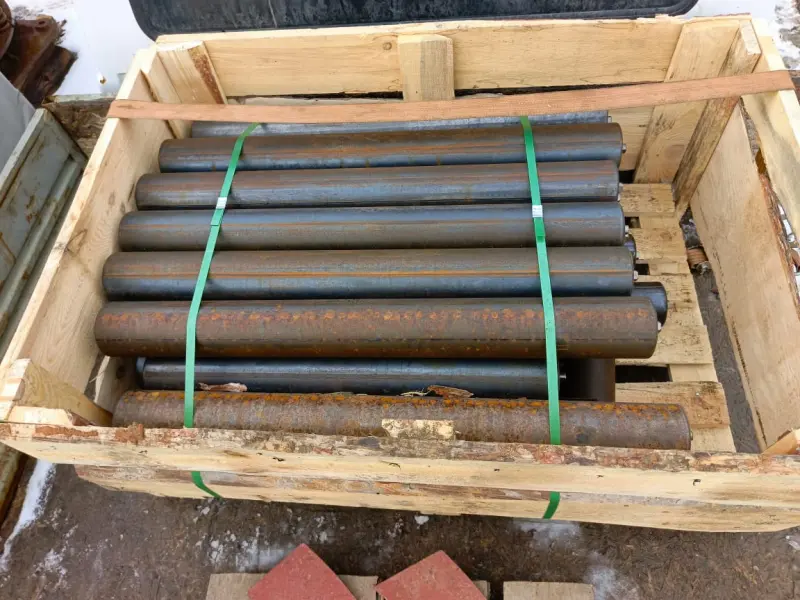

Производим и поставляем ролики конвейерные диаметром от 76мм до 127мм, длинной от 195 мм до 1350мм. Используем подшипники 180204, 304, 305, 306, 307.
