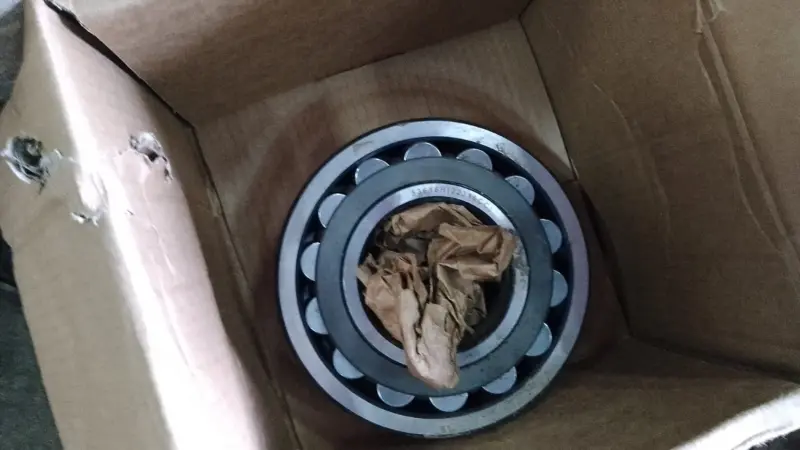

ООО Карьер-ОснащениеПодшипник грохота ГСС‑32 СМ‑742 (30‑3616 МПЗ)
Общее описание
Роликовый радиальный сферический двухрядный подшипник, предназначенный для работы в условиях высоких радиальных нагрузок и вибраций. Является штатным компонентом вибрационных грохотов ГСС‑32 и СМ‑742, применяемых в горнодобывающей, обогатительной и строительной отраслях.
Основные характеристики
Тип: роликовый радиальный сферический двухрядный.
Маркировка: 30‑3616 АМНК5 (МПЗ).
Аналог: 22316 ACMA/C3W33.
Внутренний диаметр (d): 80 мм.
Наружный диаметр (D): 170 мм.
Ширина (B): 58 мм.
Масса: 6,6 кг.
Материал: легированная сталь (стандарт МПЗ).
Конструктивные особенности
Массивный латунный сепаратор (М) — устойчив к усталостным разрушениям от вибраций и инерционных сил, обеспечивает стабильную работу на высоких скоростях.
Кольцевая канавка с отверстиями для смазки (Н) на наружном кольце — позволяет эффективно подавать смазку, снижая трение и отводя тепло.
Коническая посадка (К) — гарантирует жёсткую фиксацию на валу, исключает проскальзывание.
Самоустанавливающаяся способность — два ряда бочкообразных роликов и сферическая дорожка качения компенсируют перекосы и изгибы вала, продлевая ресурс подшипника.
Увеличенный радиальный зазор (C4) — предотвращает заклинивание при нагреве, сохраняя работоспособность в экстремальных условиях.
Область применения
Вибрационные грохоты ГСС‑32 и СМ‑742.
Приводы конвейеров.
Промышленные насосы высокой мощности.
Горно-обогатительное оборудование.
Металлургическое производство.
Грузоподъёмная техника (например, железнодорожный кран ЕДК‑1000).
Преимущества
Высокая виброустойчивость — специально разработан для оборудования, работающего в условиях постоянных вибраций.
Долговечность — усиленная конструкция и качественные материалы снижают частоту замен.
Универсальность — подходит для широкого спектра промышленного оборудования.
Надёжность — соответствует стандартам МПЗ (Московского подшипникового завода).
Рекомендации по эксплуатации
Регулярная смазка через канавку на наружном кольце.
Контроль температурного режима для предотвращения перегрева.
Проверка фиксации на валу для исключения проскальзывания.
Примечание
При замене рекомендуется использовать оригинальные подшипники МПЗ или сертифицированные аналоги с маркировкой 30‑3616 АМНК5 для обеспечения заявленных характеристик и срока службы.
