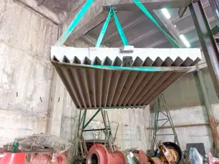

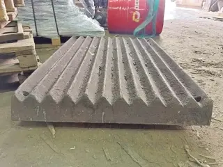

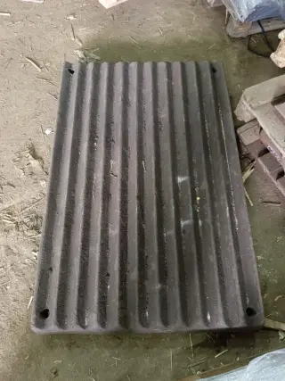

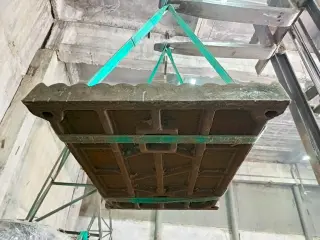

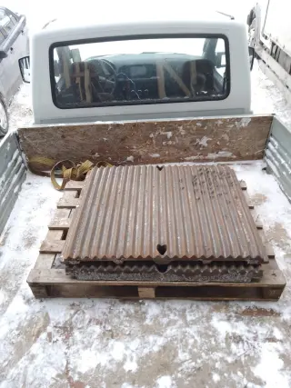

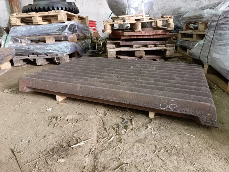

Плита дробящая подвижная СМ‑16Д (арт. 481620200100): ключевой элемент дробильного узла
Плита дробящая подвижная с каталожным номером 481620200100 — важнейший рабочий компонент щековой дробилки СМ‑16Д, обеспечивающий процесс измельчения материала за счёт циклического сжатия между подвижной и неподвижной плитами. Деталь крепится к подвижной щеке дробилки и совершает возвратно‑поступательные движения в рабочей камере.
Основные характеристики
Каталожный номер: 481620200100.
Совместимая модель: щековая дробилка СМ‑16Д.
Материал: сталь 110Г13Л (сталь Гадфильда) — высокомарганцовистая износостойкая сталь.
Габаритные размеры: 1 350 × 915 × 140 мм (длина × ширина × высота).
Масса: 785 кг (допустимы незначительные отклонения в зависимости от производителя).
Шаг рифления: 75–80 мм (в зависимости от модификации).
Метод изготовления: литьё по холоднотвердеющим смесям (ХТС) с последующим контролем геометрии и механических свойств.
