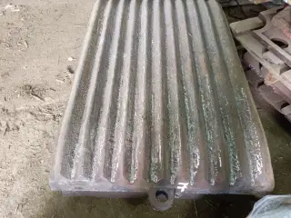

Плиты дробящие неподвижные для щековой дробилки PE600x900 LimingПлита неподвижная:Длина: 140 смШирина: 90 смЗубья: 10 штСтрана производитель: КитайСостояние: НовоеКомпания ОсОО «Ак-Шумкар Трейдинг»...

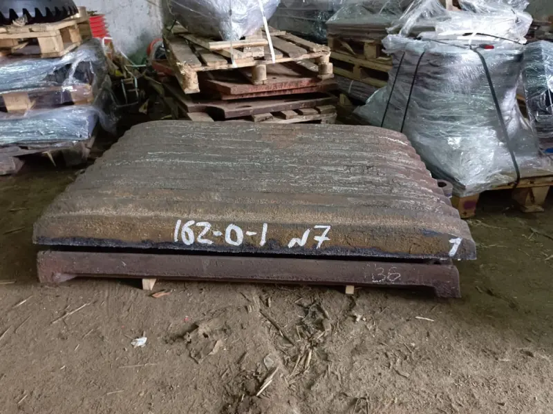

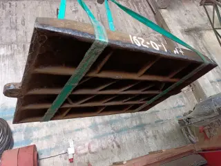

ОсОО «Ак-Шумкар Трейдинг»Плита дробящая неподвижная 481620000100 для щековой дробилки СМ‑16Д
Плита дробящая неподвижная с каталожным номером 481620000100 — ключевой конструктивный элемент щековой дробилки СМ‑16Д, обеспечивающий формирование рабочей камеры дробления и эффективное измельчение материала. Деталь жёстко крепится к станине дробилки и работает в паре с подвижной плитой.
Основные характеристики
Каталожный номер: 481620000100.
Совместимая модель: щековая дробилка СМ‑16Д.
Материал: сталь 110Г13Л (сталь Гадфильда) — высокомарганцовистая износостойкая сталь.
Габаритные размеры: 1 350 × 915 × 150 мм (длина × ширина × высота).
Масса: 805 кг (допустимы незначительные отклонения в зависимости от производителя).
Шаг рифления: 75–80 мм (в зависимости от модификации).
Метод изготовления: литьё по холоднотвердеющим смесям (ХТС), обеспечивающее высокую точность геометрии и прочность.
Функциональное назначение
Плита выполняет следующие задачи:
формирует рабочую камеру дробления совместно с подвижной плитой;
воспринимает и распределяет ударные и динамические нагрузки при сжатии и разрушении материала;
обеспечивает заданную фракцию готового продукта за счёт геометрии рифлёной поверхности;
защищает корпус дробилки от преждевременного износа и повреждений;
участвует в регулировке ширины выходной щели, влияя на степень измельчения материала.
Конструктивные особенности
Литая конструкция гарантирует точное соответствие оригинальным чертежам и допускам завода‑изготовителя.
Оптимизированное рифление (шаг 75–80 мм) обеспечивает эффективное дробление и предотвращает заклинивание материала.
Усиленные кромки повышают стойкость к ударным нагрузкам.
Отсутствие механической обработки снижает риск возникновения внутренних напряжений и микротрещин.
Скруглённые переходы уменьшают концентрацию напряжений в критических зонах.
Преимущества материала (сталь 110Г13Л)
Эффект самоупрочнения: поверхностный слой становится твёрже при пластической деформации, увеличивая срок службы.
Высокая ударная вязкость: выдерживает интенсивные динамические нагрузки без разрушения.
Износостойкость: устойчива к абразивному износу при переработке твёрдых пород.
Долговечность: обеспечивает продолжительный межремонтный период даже в тяжёлых условиях эксплуатации.
Коррозионная стойкость: сохраняет свойства при работе во влажных средах.

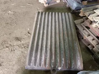

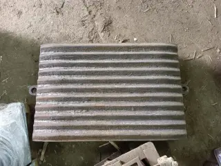

Плита дробящая неподвижная / подвижная Liming PE750X1060Состояние: НовоеСтрана производитель: Китай, аналогПлита дробящая неподвижная для щековой дробилки Liming PE750X1060Плита дробящая подвижная...
