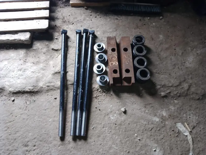

Клин подвижной плиты СМД-109, СМД-108, СМ-741 с номером чертежа 482200202800 — это комплектующая деталь для щековых дробилок, которая используется для крепления подвижной дробящей плиты к щеке....
Клин левый 482200203500: описание и применение
Клин левый с номером чертежа 482200203500 — это важная комплектующая для щековых дробилок, предназначенная для крепления подвижной дробящей плиты к щеке дробилки.
Основные характеристики
· Номер чертежа: 482200203500.
· Наименование: клин левый (крепление подвижной плиты).
· Применяемое оборудование: щековые дробилки СМД‑108А, СМД‑109, СМ‑741.
· Материал изготовления: сталь 35ГЛ (марганцовистая сталь), обеспечивающая высокую износостойкость.
· Масса: 19 кг.
· Габаритные размеры:
o длина — 440 мм;
o ширина — 72 мм;
o высота — 93 мм.
Функциональное назначение
Клин обеспечивает:
· надёжное крепление подвижной дробящей плиты 4844802022 к щеке дробилки;
· равномерное распределение нагрузки при дроблении материала;
· предотвращение смещения плиты в процессе работы;
· долговечность соединения за счёт применения износостойкой стали.
Болт крепления подвижной плиты дробилки СМД-109 имеет длинну 705мм. каталожный номер 0.409511002-07 Используется для фиксации подвижной плиты на щеке дробилки.
