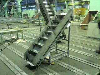

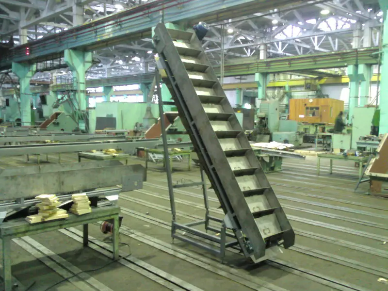

Транспортеры скребковые Т-1, Т-2, Т-3 предназначены для транспортирования пищевой продукции. Транспортер состоит из основания с устройством изменения угла наклона транспортера и самого транспортера, который устанавливается на основании. В качестве тягового органа применяется пищевая лента, которая получает движение от червячного мотор-редуктора. Борта и подложка под ленту изготовлены из антикоррозийной стали - для пищевой промышленности.
Т-1 – длина (между центрами звездочек)- 1850мм.
Т-2 – длина (между центрами звездочек)- 2865мм.
Т-3 - расстояние между центрами барабанов 3900мм.
Максимальная потребляемая мощность 1,1кВт
Диапазон рабочих температур эксплуатации-20 ... +50 град.С
Номинальная скорость движения ленты 14,8 м/мин
Габаритные размеры и масса:
Т-1 - 1665х780х1940мм, 176кг;
Т-2 - 2208х780х2853, 240кг.
Т-3 - 3940х700х1965мм, 230кг.
Высота загрузки/выгрузки:
Т-1 - 500/1600мм
Т-2 - 600/2550мм
Ширина ленты 500мм.
Транспортеры полностью соответствуют ГОСТ 12.2.124-90 « Система стандартов безопасности труда. Оборудование продовольственное. Общие требования безопасности».
