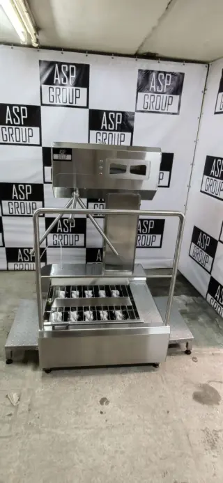

ООО «Артекс»Станция гигиены полного контроля (Санпропускник) ASP-HL -03 (эконом) устанавливается перед входом в производственный цех на пищевых предприятиях. Обеспечивает санитарный контроль персонала. Модель ASP-HL-03 - односторонняя, проходная станция гигиены. Возможно лево и правостороннее исполнение.

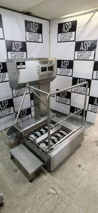

Санпропускник HL-03 (эконом) это упрощённая модель санпропускника HL-03. У варианта (эконом) уменьшен корпус, санпропускник короче и дезинфектор находится прямо над триподом. В самом дезинфекторе две форсунки, вместо четырёх. Отсутствует программирование параметров.
Модуль дезинфекции рук. Подносим руки в ниши на корпусе санпропускника - срабатывают инфракрасные датчики, одновременно с этим из форсунок подается дезинфицирующая жидкость сразу на обе стороны кистей рук (для ускорения процесса дезинфекции).
Ванна для дезинфекции подошв. Ванна представляет из себя поддон с каплесъемной решеткой, наполняется дезинфицирующим средством вручную. В чаше ванны расположены две щетки, которые вращаются во внутрь, на встречу друг другу, из-за этого не происходит разбрызгивания дезсредства вокруг санпропускника. Работа щеток активируется инфракрасным датчиком, установленном на корпусе станции гигиены. Время работы щеток можно запрограммировать в диапозоне от 1-20 сек.
Модуль контроля входа. Турникет активируется только после выполнения последовательных действий по обработке рук и подошв обуви. После прохождения сотрудника, турникет вновь блокируется. При окончании дезинфицирующего средства происходит автоматическая блокировка модуля, загорается сигнальный индикатор, проход в рабочую зону становится не возможным. При аварийных ситуациях есть возможность разблокировки. Опционально можно обеспечить выход персонала из зоны производства, установив датчик обратного прохода.
