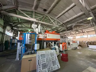

XHD· Китай 2025 г. Линии производства стрейч пленки
Линия 5-слойной стрейч-плёнки XHD-65/90/65-1850
Обновлено 25.06.2026 1022869
Линия стрейч-плёнки XHD-65/90/65-1850
5 слоёв (CABAC) или 3 слоя (ABC)
Ширина 1500 мм, толщина 12–50 мкм
Производительность до 320 кг/час (6–7 тонн в сутки)
Скорость до 200 м/мин
Полностью автоматическая смена рулонов (без скотча)
ПЛК Mitsubishi, сенсорный экран Pro-face, частотники Senlan
Общая информация
Параметр Значение
Тип оборудованияЛиния для производства стрейч-плёнки (стрейч-плёнка, stretch film)
МодельXHD‑65/90/65‑1850
Заводской номерXHD240118
ПроизводительGuangdong Xinhuida Machinery Technology Group Co., Ltd (Китай)
Год выпуска2025
СостояниеБ/у, 2 месяца эксплуатации (обкатка)
ГарантияДо 15.02.2027 (переходит новому владельцу)
МестонахождениеВладимирская обл., г. Петушки
ОсмотрПо предварительной договорённости

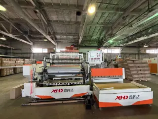

Предлагается к продаже почти новая линия для производства многослойной стрейч-плёнки. Оборудование прошло только обкатку и работало 2 месяца на производственной линии в РФ. Фактическое состояние – близкое к новому, без признаков износа, в заводских настройках.
В комплект входит компрессор: винтовой 7,5 кВт + ресивер 1 м³.
Оборудование официально ввезено на территорию РФ (дата ввоза: 15.02.2026), таможенные документы оформлены. Находится на действующей гарантии завода-изготовителя. Новому собственнику передаются прямые контакты инженеров завода в Китае для гарантийного и постгарантийного обслуживания.
Основные технические характеристики
Параметр Значение
Структура слоёвCABAC (5 слоёв) или ABC (3 слоя) – переключается распределителем
Эффективная ширина плёнки1500 мм
Толщина плёнки12 … 50 мкм
Максимальная линейная скорость200 м/мин
Производительность экструзиидо 320 кг/ч (6–7 тонн в сутки)
Установленная мощность150 кВт (требуемая мощность трансформатора ≥100 кВА)
Напряжение380 В, 50 Гц, 3 фазы
Габариты (Д×Ш×В)12 000 × 5 000 × 4 500 мм
Вес16 000 кг
Состав линии (основные узлы)
Узел Характеристика

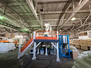

Экструдеры3 шт.: два Ø65 мм (по 22 кВт) и один Ø90 мм (55 кВт), L/D=30:1, материал 38CrMoAlA с азотированием
Распределитель потокаCABAC / ABC с внутренним нагревом (6 кВт)
Плоская головка (фильера)Xinhuida 1850 мм, 9 зон нагрева (28 кВт), регулировка ширины заглушками
Система охлажденияДвухслойная вакуумная камера (3 кВт), охлаждающие валы Ø720 и Ø370 мм
НамоткаПолностью автоматическая двухпозиционная, max Ø рулона 350 мм, пневматические валы 3″
Система рециркуляции обрезейДробилка 5,5 кВт с принудительной подачей
Система управленияПЛК Mitsubishi, сенсорный экран Pro-face 10″, частотные преобразователи Senlan
Комплектация
  1. Автоматическая система подачи бумажных гильз + электростатическое нанесение
  2. Автоматическая сменная фильтросетка с гидравлической станцией (3 позиции)
  3. Двухслойная вакуумная система отрицательного давления
  4. Устройство обеспыливания валов
  5. Система привода тянущих валов с синхронными ремнями
  6. Комплект алюминиевых валов с твёрдым анодированием (6 шт.)
  7. 10-дюймовый сенсорный экран (Pro-face, Япония)
  8. Пневматические намоточные валы – 3 шт.
  9. Защитные лестницы и ограждения – 3 комплекта
  10. Электродвигатель с ограничителем хода для перемещения по рельсам
  11. Устройство электростатической фиксации кромки
  12. Крупногабаритная система рециркуляции кромки с принудительной подачей
  13. Вакуумные загрузчики сырья – 3 шт.
  14. Компрессор винтовой 7,5 кВт + ресивер 1 м³
