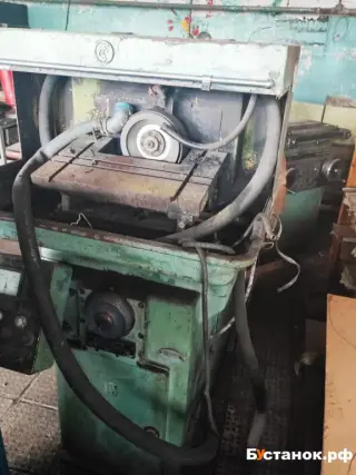

Куплю станок вз-318 ВЗ-818 в любом состоянии
