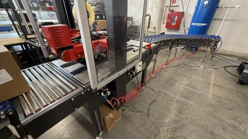

Заклейщик короба скотчем SP-502D
Обновлено 02.10.2026 1022962
Оборудование в наличии на складе, готовое к отгрузке
Гарантия 1 год, доставка и наладка в любом регионе.
C более подробной информацией можно ознакомиться на сайте STARTPACK.BY
  1. Длинна короба от 150 мм
  2. Рабочее давление воздуха 0.4 – 0.6 MPa
  3. Напряжение питания AC 220V / 50Hz
  4. Мощность 0.4 kW
  5. Тип используемой ленты BOPP лента, крафт-бумажная лента
  6. Ширина ленты 48–72 мм
  7. Ширина короба 180–550 мм
  8. Высота короба 180–600 мм
  9. Скорость заклейки 22 м/мин
  10. Высота рабочего стола 550–750 мм (ножки) / 630–800 мм (колёса)
  11. Габариты 1970 × 910 × H мм
