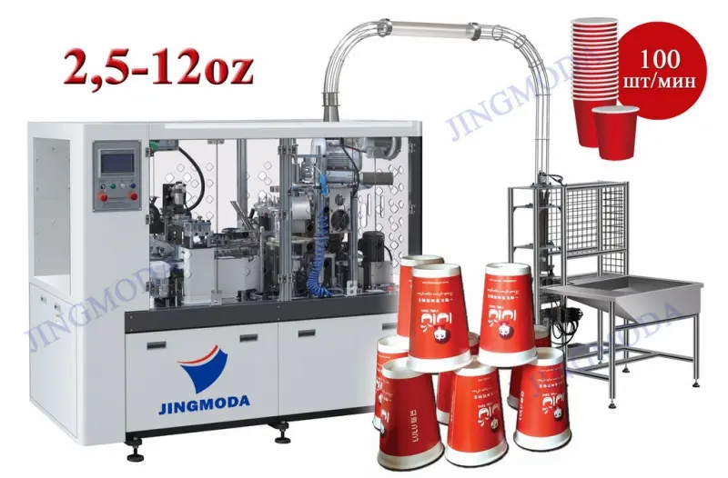

Популярная в Китае среднескоростная машина для производства бумажных стаканчиков JMD-100Х отличается простотой, надёжностью, современным дизайном, качественными комплектующими и изготовлением. Реальная рабочая скорость до 100 стаканов в минуту и относительно невысокая цена отлично подойдёт как для создания нового производства, так и для расширения уже существующего.
Компактный станок производит качественную продукцию, удобен в эксплуатации. Возможно использовать картон 1РЕ. Стаканчики предназначены для различных горячих и холодных напитков.
Бумажные заготовки, укладываются в специальный приёмник на столе самонаклада. Подача осуществляется снизу с помощью вакуумных присосок. Наличие раздува для сепарирования заготовок.
Сварка шва производится ультразвуковым методом с предварительным нагревом горячим воздухом. Вырубка и совмещение донышка со стенкой происходят в одном узле. Натяжение полотна рулона для донышка осуществляется сервоприводом. Термопрогрев низа стакана перед формовкой и накаткой дна тремя воздушными печками мощностью по 5,5кВт. Своя независимая воздуходувка.
Формирование верхнего круглого бортика в два этапа с предварительным смачиванием силиконовым маслом верха стакана.
Управление машиной осуществляется с помощью сенсорного экрана 7 дюймов, где отображаются и вводятся необходимые параметры. Русифицированный интерфейс.
Механика и смазка машины. Высокоточная и надёжная система привода кулачкового типа не требует вмешательства на всём сроке службы машины. Плюсом является отсутствие цепей, следовательно, и люфтов. Шпоночная посадка всех кулачков на валы. Автоматическая смазка узлов.
В стандартной комплектации станка приёмный стол со счетчиком и необходимые соединительные трубы. Расстояние между машиной и столом до 2 м.
Станок для производства бумажных стаканчиков JMD-100Х имеет гарантию 12 месяцев на всей территории СНГ. Сервисная служба расположена в Москве и Новосибирске.
