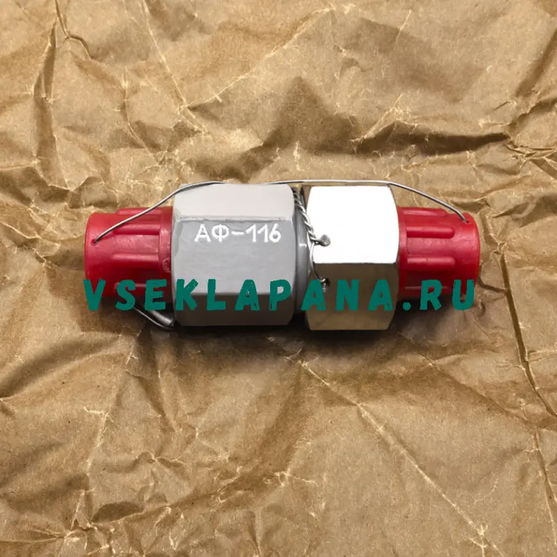

Фильтр АФ-116
Обновлено 28.10.2026 1023424
Фильтр АФ-116
Фильтр АФ 116
Фильтр АФ0116
Давление рабочей среды, кгс/см2 — 400;
Проход Dу, мм — 10;
Рабочая среда — воздух, азот, гелий;
Фильтрующий материал, тонкость фильтрации — сетка 20 мкм;
Присоединительные размеры штуцеров, мм — М18х1,5;
Число срабатываний — 15000;
Расход для воздуха, кг/с — 0,35;
Габаритные размеры, мм — 77х42х436;
Масса, кг — 0,25
Фильтр АФ-116 предназначен для газовых, пневматических и различных общепромышленных систем. Рабочее положение любое. Фильтр АФ-116 работоспособен при температуре от -50С° до +50С°.
Арматура с хранения, с консервации. Заводские пломбы, заглушки.Паспорта.
