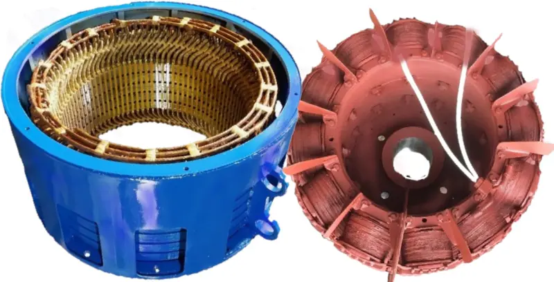

Компрессорный завод COSMAЭлектродвигатель ДСК 12-24-12 УХЛ4 применяется для компрессора ВП3-20/9, ВП 20/8, ВП-20/8М, 3ГП-20/8 и предназначен для работы от сети трехфазного переменного тока. Двигатель серии ДСК изготавливается по документации, утвержденной в установленном порядке. Электродвигатель конструктивно состоит из статора и ротора. Он синхронный, следовательно, работает тиристорным возбудителем серии ВТ22, а также силовой панелью ПУ-7501 или аналогом.
Электродвигатель ДСК 12-24-12 УХЛ4 устанавливается в закрытом вентилируемом помещении, атмосфера которого не должна содержать агрессивных газов, кислотных паров в концентрациях, разрушающих металлы и изоляцию, не насыщенная водяными парами и токопроводящей пылью. Электродвигатель допускает как правое, так и левое направление вращения.
Электродвигатель ДСК 12-24-12 УХЛ4 состоит из следующих составных частей: станины, статора, ротора, щита, траверсы, контактных колец. Статор электродвигателя- сердечник статора набирается в пакеты из штампованных листов электротехнической стали, покрытых изоляционным лаком. Пакеты железа статора запрессованы в расточку станины и против осевого сдвига закреплены нажимным кольцом на упорных шпонках, а от проворота - наплавкой шва к двум противоположным ребрам. Ротор электродвигателя выполнен с явновыраженными полюсами. Крепление полюсов к магнитному колесу ротора производится с помощью шпилек. Магнитное колесо ротора сварной конструкции, насаживается на вал компрессора.

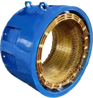

Статор электродвигателя ДСК 12-24-12 Статор ДСК 12-24-12 - это неотъемлемый узел электродвигателя для компрессора серии ВП3, ВП, 3ГП. Статор электродвигателя ДСК 12-24-12 - сердечник статора...
