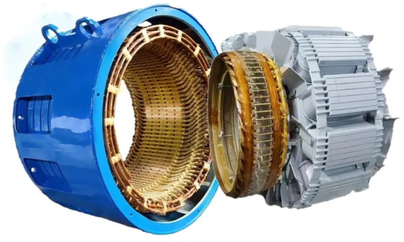

Статор электродвигателя ДАСК-132-12УХЛ4 Синхронный электродвигатель ДАСК-132-12УХЛ4 (статор и ротор) с мощностью 132 кВт предназначен для привода поршневых компрессоров ВП3-20/9, ВП-20/8М, ВП-20/8,...
Компрессорный завод COSMAОдноскоростной асинхронный электродвигатель с короткозамкнутым ротором типа ДАСК-132-12УХЛ4 предназначены для привода поршневых компрессоров марки ВП3-20/9, ВП-20/8, 103ВП-20/8 и т.д. Он предназначен для работы от сети переменного тока частотой 50 Гц напряжением 380 В. Он поставляется в комплекте со шкафами управления.
Схема управления обеспечивает запуск электродвигателя ДАСК-132-12УХЛ4 непосредственно от шкафа управления и дистанционно. Вид климатического исполнения – УХЛ4, О4. Номинальный режим работы – продолжительный S1. Конструктивное исполнение двигателей – IM5210. Способ охлаждения – IC01, шкафов управления – в режиме естественной циркуляции воздуха. Степень защиты – IP00, шкафов управления – IP10.
Пуск электродвигателя ДАСК-132-12УХЛ4 прямой, от полного напряжения сети при разгруженном компрессоре. Интервал между пусками не менее двенадцати минут. Число пусков в год – 1200, число пусков за срок службы – 24000. Изоляционные материалы обмотки статора класса нагревостойкости не ниже «В». Изоляция обмотки статора термореактивная типа «Монолит–2». Выводные концы обмотки статора выведены на клеммную панель, расположенную на станине и закрытую кожухом.
Соединение фаз обмотки статора – звезда. Контроль температуры обмотки статора осуществляется тремя терморезисторами, встроенными в обмотку статора. Он допускает правое и левое направление вращения. Изменение направления вращения осуществляется из состояния покоя. Электродвигатель компрессорный ДАСК-132-12УХЛ4 заменяет ранее изготавливавшийся электродвигатель ДСК12-24-12.
