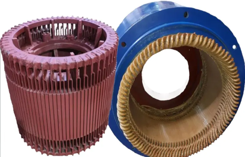

Статор электродвигателя А2К-85/24-8/16 Асинхронный электродвигатель А2К-85/24-8/16 состоит из ротора и статора, разделенных воздушным зазором. Статор – это неподвижная часть двигателя, которая...
Компрессорный завод COSMAАсинхронный электродвигатель А2К 85/24-8/16 предназначен для привода оппозитных компрессоров типа 2ВМ4-24/9, 2ВМ4-27/9, 2ГМ4-24/9, 2ВМ4-8/401 и т.д. требующих ступенчатого изменения частоты вращения. Работает в непрерывном режиме (S1) по ГОСТ 183-74 от сети переменного тока частотой 50 Гц.
Электродвигатель А2К 85/24-8/16 изготавливается для внутреннего рынка и экспорта.
Структура условного обозначения электродвигателя А2К 85/24-8/16
А - Асинхронный двигатель.
2К - Компрессорная версия;
85 - наружный диаметр сердечника статора, см;
24 - длина сердечника статора, см;
8/16 - количество полюсов.
Температура окружающего воздуха от 1 до 35°С, среднемесячная относительная влажность 65% при 20°С в самый теплый и влажный период, срок эксплуатации 1 год (для исполнения УХЛ4).
Среднемесячная относительная влажность самого теплого и самого влажного периода 80 % в течение 1 года при температуре окружающей среды от 1 до 45 °C (для версии T4).
Окружающая среда невзрывоопасна и не содержит концентраций токопроводящей пыли, агрессивных газов или паров, разрушающих металлы или изоляцию. Запыленность охлаждающей среды не должна превышать 0,002 г/м3 (для двигателей А2К).
Окружающая среда взрывоопасная с газовоздушной смесью (для двигателей А2КП).
Группа механического исполнения М1 по ГОСТ 17516.1-90.
Требования безопасности по ГОСТ 12.2.007.1-75 и ГОСТ 12.2.007.7-75.
Двигатель соответствует ТУ 16-512.460-79.
