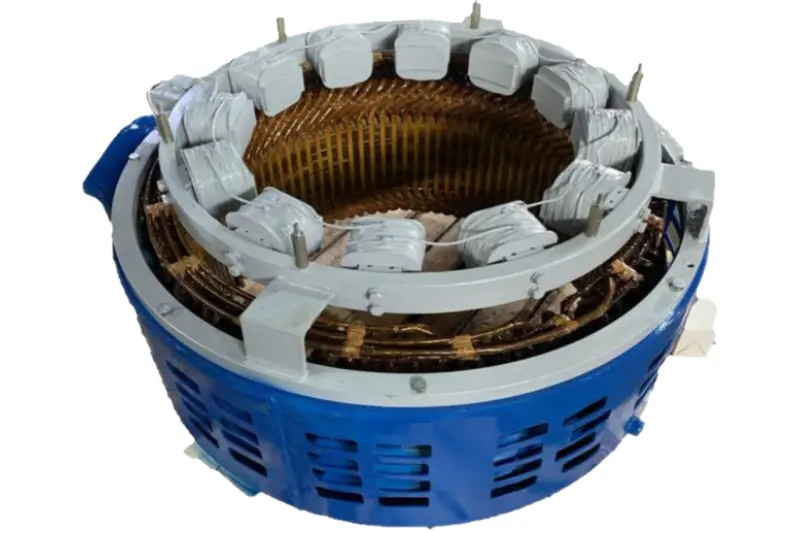

Электродвигатель БСДКМ 15-21-12 В качестве привода компрессора на базе 5П используется электродвигатель БСДКМ 15-21-12. Входит в состав компрессоров 305ВП-30/8, 305ВП-16/70, 305ВП-12/220,...
Компрессорный завод COSMAСтатор синхронного электродвигателя БСДКМ 15-21-12 с мощностью 200 кВт входит в состав компрессоров 305ВП-30/8, 305ВП-16/70, 305ВП-12/220, 305ВП-20/18, 305ВП-20/35. Электродвигатели синхронные предназначены для привода воздушных поршневых компрессоров (БСДКМ) и газовых поршневых компрессоров, устанавливаемых в помещениях, содержащих взрывоопасные смеси всех категорий и групп по ГОСТ 12.1.011-78 (БСДКПМ), рассчитаны для продолжительного режима работы от сети переменного тока.
Структура условного обозначения статора электродвигателя БСДКМ 15-21-12
БСД - бесщеточный синхронный двигатель;
К - компрессорный;
П - продуваемый;
М - модернизированный;
15 - габарит;
21 - длина сердечника статора, см;
12 - число полюсов.
Статор эксплуатируется в макроклиматических районах с умеренным и тропическим климатом, в закрытых помещениях с естественной вентиляцией без искусственно регулируемых климатических условий.
Высота над уровнем моря не более 1000 м.
Температура окружающего воздуха от минус 40 до 40°С.
Относительная влажность воздуха не более 80% при температуре 20°С.
