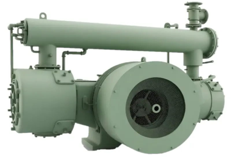

ЧП «Современные технологии LTD»Компрессор 2ВМ4-24/9 крейцкопфный, двухступенчатый, стационарный, поршневой, оппозитный, с водяным охлаждением, со смазкой цилиндра и уплотнения, а модель 2ВМ4-24/9С без смазки цилиндра и уплотнения. Многие сборочные единицы и детали интегрированы. Конструкция компрессора основана на обычных машинах параметрического ряда, используемых производителями. Компрессор 2ВМ4-24/9 состоит из основания, цилиндра и электродвигателя.
В состав базы входят кривошипно-шатунный механизм (коленчатый вал, шатуны, крейцкопф), станина, блок смазки механизма перемещения и маслораспылитель (предназначен для смазки цилиндров и уплотнений). Сухой компрессор без смазки цилиндра не имеет смазки. Рама чугунная, коробчатая, с внутренними ребрами жесткости. В верхней части рамы находится люк, наглухо закрывающийся крышкой, открывающий доступ к деталям механизма движения. Нижняя часть рамы служит резервуаром для масла. Оснащен индикатором уровня масла в верхней части рамы. Для крепления цилиндра компрессора к раме предусмотрен специальный прилив. Чугунные втулки крейцкопфа вставляются в отверстия поперечных ребер рамы и служат направляющими для крейцкопфа.
Система охлаждения водяная, открытая и с регулирующим клапаном. Компрессоры с закрытыми системами охлаждения могут быть изготовлены по требованиям заказчика. Масло и влага удаляются из сжатого воздуха по мере его охлаждения. Для этого используются влагоотделители. Масло и вода из влагомаслоотделителя удаляются периодической продувкой.
Компрессорная установка оборудована автоматической системой защиты и сигнализации для остановки приводного двигателя и аварийной остановки компрессора в следующих случаях: Если температура воздуха превышается после каждой ступени сжатия. При падении давления масла в циркуляционной системе смазки механизма движения. Поток охлаждающей воды снижается сверх допустимых пределов. Если давление нагнетания выше допустимого значения. При коротком замыкании и повреждении электропривода и системы управления.
