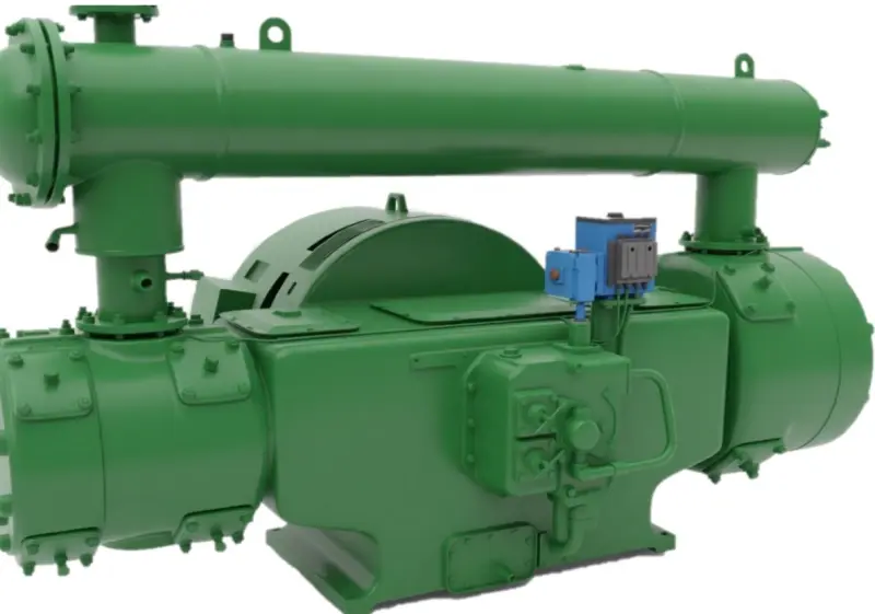

Компрессор 2ВМ4-27/9 является универсальным промышленным компрессором, который может быть использован в любом техпроцессе, где требуется сжатый воздух низкого давления.
Компрессор 2ВМ4-27/9 сжимает воздух (атмосферный) до 9 атмосфер. Автоматические системы управления и защиты, а также современные внутренние электроприводы снижают эксплуатационные расходы и повышают стабильность установки при минимальном техническом обслуживании. Совершенная конструкция компрессора и использование специальных материалов обеспечивают длительную непрерывную работу в соответствии с правилами установки и эксплуатации.
Компрессорная установка 2ВМ4-27/9 является стационарной и включает в себя поршневой крейцкопфный компрессор, электродвигатель, систему охлаждения, смазки, автоматического управления и защиты.
База компрессора состоит из станции смазочной (лубрикатора), узла смазки всех подвижных механизмов, рамы и нескольких узлов кривошипно-шатунного механизма (крейцкопфа, шатуна, коленчатого вала и др.). Поэтому рамы компрессоров этой марки – коробчатые, чугунные, чугунные с высокопрочными внутренними ребрами жесткости.
Цилиндр компрессора полностью изготовлен из чугуна, один конец закреплен на промежуточной рампе с помощью шпильки, а другой поддерживается на свободно качающейся опоре. Стенка цилиндра за ним представляет собой съемную крышку цилиндра, позволяющую крепить поршень специальными штоками, демонтировать его и заменять.
Торец клапана цилиндра строго горизонтален. Нагнетательный патрубок и всасывающий патрубок прикреплены к днищу цилиндра. Кроме того, цилиндр оснащен индикаторной арматурой для измерения температуры и давления, представляющей собой точки для различных смазок.
Коленчатый вал этого типа компрессора изготовлен из стали. Шатун внутри него выполнен индивидуально и размещен в нагретом состоянии на щеке кривошипа. Смазка поступает в шатунный подшипник из шатунного подшипника через просверленное отверстие в коленчатом валу.
В компрессорах чаще всего используются тонкостенные полувкладыши, корпус вкладыша из бронзы, заполненный баббитом. Шатуны выполнены из стали и имеют цельные и разъемные головки крейцкопфов. Зазор регулируется с помощью высокопрочной латунной прокладки, помещаемой между стыковыми кромками половинок головки.
Крейцкопф компрессора состоит из стальных опорных сегментов (башмаков) и стального кожуха. Опорные сегменты срезаны по направлению к раме и заполнены баббитом. Поскольку он съемный, вы можете установить прокладку, чтобы исправить зазор. Крейцкопф соединен пальцем с шатуном.
