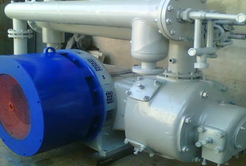

Этот промышленный компрессор, маркируемый как 2ВМ4-20/4, представляет собой мощное решение для сжатия газов. Его конструкция предусматривает стационарную установку и использование поршневого механизма. Одноступенчатая схема и оппозитное расположение цилиндров обеспечивают баланс и эффективность работы.
Охлаждение компрессора 2ВМ4-20/4 осуществляется водяной системой, а смазка цилиндров и сальников – принудительно. В комплектацию входят не только сам компрессор, но и газоохладители, системы охлаждения, а также комплекс автоматического управления и защиты, гарантирующий безопасную и надежную эксплуатацию.
В основе конструкции лежат такие ключевые узлы, как база, цилиндры и электродвигатель. База включает в себя кривошипно-шатунный механизм, раму, блок смазки и лубрикатор. Рама, выполненная из чугуна, имеет коробчатую форму с ребрами жесткости и люками для обслуживания внутренних деталей. Нижняя часть рамы служит масляным резервуаром.
Коленчатый вал, изготовленный из штампованной стали, опирается на роликовые подшипники. Он соединен с ротором электродвигателя и оснащен приспособлением для ручного проворачивания перед запуском. На другом конце вала расположена шестерня, приводящая в действие масляный насос.
Компрессор оснащен цилиндрами двойного действия одинакового диаметра. Привод осуществляется от асинхронного электродвигателя, интегрированного в раму.
Система смазки состоит из двух независимых контуров: низкого давления для смазки механизма базы и высокого давления для подачи масла непосредственно в цилиндры.
Газоохладители представляют собой кожухотрубные аппараты с оребрением труб для повышения эффективности теплообмена.
По желанию заказчика, установка может быть оснащена замкнутой системой охлаждения, а также влагомаслоотделителями для очистки сжатого воздуха от масла и влаги.
Система автоматики обеспечивает управление, защиту и контроль рабочих параметров. Она включает в себя подсистемы, которые в случае аварийных ситуаций (превышение температуры, падение давления масла, снижение протока охлаждающей воды, превышение давления нагнетания, короткое замыкание) автоматически отключают компрессор и подают световой и звуковой сигнал. Функциональность и элементная база системы автоматики могут варьироваться в зависимости от модификации.
Фундамент для компрессора 2ВМ4-20/4 разрабатывается индивидуально, с учетом особенностей места установки.
