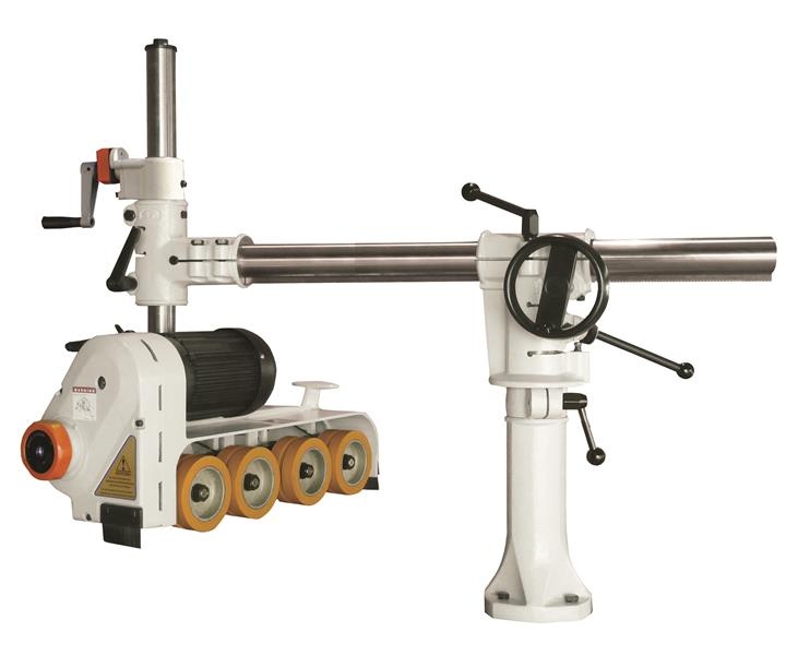

Автоподатчик Variomatic4N (4х роликовый, с электронным вариатором скорости)
Обновлено 28.10.2026 10235
Автоподатчик Variomatic4N с переменной скоростью от 2 до 18 м/мин. Прост в использовании при вращении и повороте.
  • Переменная скорость от 2 до 18 м/мин.
  • Простая и легкая регулировка по высоте с помощью маховика и шкалы с зубчатой рейкой.
  • Легкое поворачивание и позиционирование благодаря Memo-Lock-системе. После поворота в нужном направлении подающий механизм возвращается в исходное положение.
  • Легкая и простая переустановка из горизонтального в вертикальное положение.
  • Вращение против и по часовой стрелке.
  • Равномерная скорость обеспечивает высокую производительность двигателя без потери мощности.
  • Мощный стопорный рычаг.
  • Горизонтальная консоль до 1050 мм
Технические характеристики
Напряжение: 380 В, 50/60 Гц
Мощность: 0,56 кВт
Ширина роликов: 2 x 25 мм
Диаметр роликов: 120 x 25 мм
Количество осей: 4
Межосевое расстояние: 144 мм
Макс. высота прохода: 220 мм
Скорость вправо/влево: 2-18 м/мин
Вес: 117 кг
