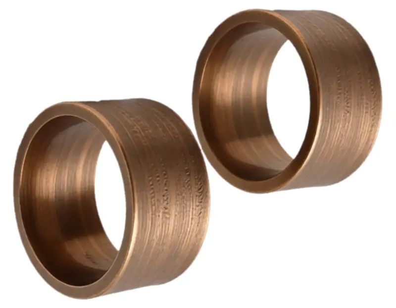

Рабочие узлы кривошипно-шатунных механизмов (КШМ) в тяжелых индустриальных компрессорах поршневого типа функционируют в условиях экстремальных знакопеременных напряжений. Наибольшему износу при этом подвержены подвижные фрикционные пары. Стабильность работы всего силового агрегата напрямую зависит от втулки шатуна 304М-4.1.2. Данный элемент выполняет роль узла скольжения в шарнирном сопряжении, связывающем шатун с пальцем крейцкопфа.
Проектирование этой сборочной единицы выполнено специалистами нашего конструкторского бюро. Изделие штатно интегрируется в кинематические схемы высокопроизводительных крейцкопфных газовых машин, в числе которых компрессоры линеек 4ВМ4, 305ВП, 2ВМ4, а также их различные модифицированные версии.
Основные функции втулки шатуна 304М-4.1.2:
  • Распределение и восприятие нагрузок: обеспечивает оптимальное удельное давление в узле при передаче усилий от коленчатого вала через КШМ к поршневой группе.
  • Снижение трения: минимизирует потери на трение в сопряжении «втулка — палец» за счет применения антифрикционных материалов (бронзы) в условиях полужидкостной и граничной смазки при качательном движении.
  • Отвод тепла: обеспечивает эффективный теплоотвод из зоны фрикционного контакта деталей, предотвращая перегрев, заедание и схватывание поверхностей.
  • Защита сопрягаемых узлов: является сменным изнашиваемым элементом, предотвращающим износ и повреждение более дорогостоящего стального пальца крейцкопфа.
Конструктивные особенности и геометрические параметры
Втулка изготавливается в форме цилиндра из высококачественного антифрикционного сплава (бронзы). При ее производстве строго контролируются следующие параметры:
  • Точность формы и расположения поверхностей: обеспечивается высокая степень круглости и цилиндричности для исключения перекосов в узле.
  • Качество поверхностей: рабочие поверхности имеют заданную шероховатость Ra оптимизированную для удержания смазочного материала.
Основные номинальные размеры детали:
  • Наружный диаметр (70,0 мм): рассчитан на посадку с натягом (прессовую посадку) в малую головку шатуна.
  • Внутренний диаметр (60,0 мм): формирует точный зазор в сопряжении с пальцем крейцкопфа, необходимый для стабильной полужидкостной и граничной смазки.
  • Длина (40,0 мм): обеспечивает равномерное распределение удельного давления по всей площади контакта.
  • Масса (0,35 кг): справочный вес готового изделия (зависит от конкретной марки сплава).
Материал изготовления: бронза БрАЖ9-4
Согласно действующему стандарту (ГОСТ 18175-81), втулка 304М-4.1.2 изготавливается из безоловянной алюминиевой бронзы марки БрАЖ9-4. Выбор данного сплава обусловлен жесткими условиями эксплуатации узла в компрессорном оборудовании:
  • Высокая механическая прочность: легирование алюминием (8–10%) и железом (2–4%) обеспечивает сплаву повышенный предел текучести и сопротивление пластической деформации. Это позволяет втулке сохранять стабильную геометрию при интенсивных знакопеременных нагрузках в моменты перехода поршня через мертвые точки.
  • Отличные антифрикционные свойства: структура сплава гарантирует низкий коэффициент трения и высокую износостойкость в паре со среднеуглеродистыми и легированными сталями (из которых изготавливаются пальцы крейцкопфа) при условии стабильной подачи смазочного материала.
  • Коррозионная и кавитационная стойкость: бронза БрАЖ9-4 химически инертна к продуктам деструкции компрессорных масел и устойчива к микроэрозионному воздействию, вызванному динамической пульсацией давления в смазочном слое.
Эксплуатация, монтаж и дефектовка
Замена втулки 304М-4.1.2 производится в рамках планово-предупредительного ремонта (ППР) или капитального ремонта компрессорной установки.
Дефектовочные критерии для обязательной замены детали:
  • Превышение предельно допустимого зазора в сопряжении «втулка - палец крейцкопфа» (согласно формуляру изделия).
  • Превышение допустимого отклонения от круглости (овальности) внутренней рабочей поверхности втулки.
  • Наличие видимых дефектов на рабочей поверхности: задиров, рисок, кавитационных выкрошек или следов схватывания металла.
Технология монтажа:
Установка втулки в малую головку шатуна осуществляется методом прессовой посадки (с натягом). Для исключения перекосов и деформаций сопрягаемых деталей применяются специализированные оправки и гидравлические прессы.
Для снижения монтажного усилия и предотвращения задиров на теле шатуна рекомендуется применять метод тепловой сборки с предварительным контролируемым нагревом малой головки шатуна (индукционным методом или в масляной ванне).
Финишная обработка и контроль:
После запрессовки втулки обязателен инструментальный контроль её внутреннего диаметра, так как за счет натяга происходит усадка материала. При необходимости узел подвергается чистовой механической доводке (растачиванию или развертыванию) для обеспечения номинального масляного зазора и требуемой шероховатости поверхности.
