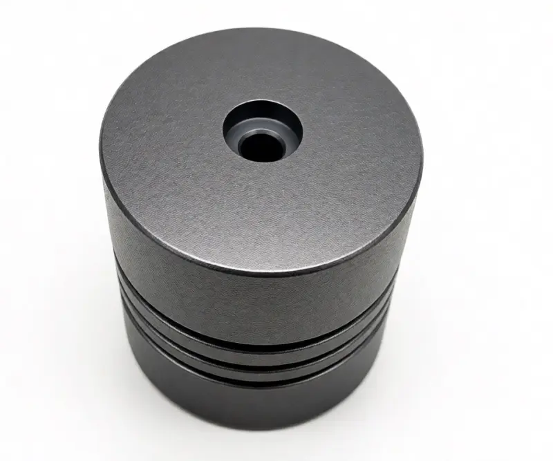

Поршень 2 ст. 105П27/10-2-1 для поршневых компрессоров
Поршень 2 ст. 105П27/10-2-1 - это критически важный узел цилиндра высокого давления, разработанный специально для тяжелых промышленных поршневых компрессорных установок, в частности, для широко распространенной модели 305ВП-16/70. От точности геометрии и качества исполнения данной детали напрямую зависят КПД всей компрессорной станции, межсервисный интервал и защищенность системы от аварийных остановок.
Вторая ступень сжатия функционирует в условиях повышенных температурных и барометрических нагрузок. Поршень модификации 105П27/10-2-1 обеспечивает оптимальный баланс сжатия газовой или воздушной среды перед её подачей на последующие этапы технологического цикла.
Назначение и техническая применяемость
Деталь устанавливается в газовые и воздушные поршневые компрессоры со следующими эксплуатационными задачами:
  • Основная применяемость: Поршневой компрессор 305ВП-16/70 и его модификации.
  • Функциональная роль: Нагнетание давления рабочей среды на второй ступени сжатия, оптимизация расхода энергии.
  • Среда работы: Атмосферный воздух, инертные газы, технологические газовые смеси.
Конструктивные особенности и материалы
При производстве поршня 2 ст. 105П27/10-2-1 используются строгие отраслевые стандарты машиностроения:
  1. Высокопрочные сплавы. В зависимости от исполнения детали применяется специальный алюминиевый сплав повышенной жаропрочности или серый чугун (СЧ), устойчивый к интенсивному износу и силам трения.
  2. Точная геометрия канавок. Посадочные места под поршневые и маслосъемные кольца обработаны с минимальными допусками. Это полностью исключает прорыв газов (картерные утечки) и гарантирует сохранение расчетного давления.
  3. Минимизация мертвого пространства. Конструкция торцевой части поршня точно выверена для идеального сопряжения с клапанной группой цилиндра второй ступени.
Преимущества оригинальных комплектующих
Использование сертифицированного поршня 105П27/10-2-1 гарантирует предприятию стабильность технологических процессов:
  • Полная совместимость: Исключены затраты на дополнительную токарную подгонку или калибровку.
  • Заявленный ресурс: Деталь выдерживает пиковые вибрационные и температурные перегрузки.
  • Снижение затрат на ремонт: Качественный поршень предотвращает преждевременный износ гильзы цилиндра.
Смежные узлы и комплектующие цилиндра 2 ст.
Для проведения комплексного капитального или текущего ремонта компрессора 305ВП-16/70 вместе с поршнем 105П27/10-2-1 специалисты рекомендуют обновлять сопутствующий ремкомплект. В состав цилиндровой группы второй ступени входят:
  1. Шток компрессора: Передает возвратно-поступательное движение от крейцкопфа к поршню. Любые микротрещины или выработка на поверхности штока приводят к быстрой порче сальниковых уплотнений.
  2. Поршневые и направляющие кольца: Изготавливаются из специальных марок чугуна или современных композитных материалов (например, на основе фторопласта - Ф4К20 для работы без смазки или с ограничением подачи масла).
  3. Сальниковые уплотнения (сальники штока): Обеспечивают герметичность цилиндра со стороны рамы компрессора.
  4. Клапаны ПИК: Газораспределительные полосовые клапаны (всасывающие и нагнетательные), которые монтируются в крышке и корпусе цилиндра 2-й ступени и работают в едином температурно-динамическом режиме с поршнем.
Техническое обслуживание и правила эксплуатации
Чтобы максимизировать межремонтный ресурс поршня 105П27/10-2-1, сервисная служба предприятия должна обеспечивать следующие условия:
  • Стабильность охлаждения: Вторая ступень сжатия чувствительна к перегреву. Рубашка охлаждения цилиндра должна своевременно очищаться от накипи и шлама, а температура охлаждающей воды на входе должна соответствовать паспортным значениям (не более +25°C..+30°C).
  • Качество смазки: При использовании компрессорного масла (например, К-19, КС-19) необходимо четко контролировать работу лубрикатора (станции смазки). Недостаток масла вызывает критический износ юбки поршня и задиры на зеркале цилиндра, а избыток — ведет к нагарообразованию и закоксовыванию поршневых канавок.
  • Чистка всасываемого воздуха: Абразивные частицы и пыль, проходящие через фильтр первой ступени, во второй ступени действуют как наждак. Регулярная замена и очистка воздушных фильтров на входе в компрессор напрямую продлевает «жизнь» поршневой группе.
