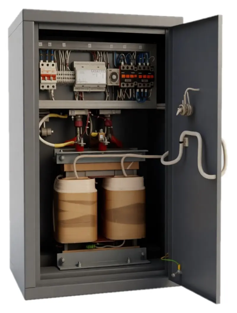

Тиристорный возбудитель ВТ22-150-25-250
Тиристорный возбудитель ВТ22-150-25-250 предназначен для питания обмотки возбуждения, автоматического управления режимами пуска, работы и останова, а также комплексной защиты синхронного электродвигателя ДСК 12-24-12 в составе компрессорных установок (включая ВП3-20/9). Изделие заменяет ранее выпускаемые комплексы на базе возбудителя В-18 и силовой панели ПУ-7501.
Тиристорный возбудитель ВТ22-150-25-250 обеспечивает работу электропривода в автоматическом и ручном режимах со следующими функциями:
  • Асинхронный пуск: Разгон электродвигателя без подачи постоянного тока в обмотку ротора с последующим автоматическим подачей возбуждения при достижении подсинхронной скорости.
  • Стабилизация тока: Автоматическое регулирование и поддержание заданного значения тока ротора при изменении напряжения питающей сети и температуры обмоток.
  • Гашение поля: Подача тока на пусковой резистор в режиме разгона и аварийного останова для защиты цепей ротора от перенапряжений.
  • Совмещенное управление: Коммутация и коммутационная защита цепей статора (до 250 А) и ротора из единого шкафного исполнения.
Системы защиты и блокировок
Микропроцессорная система совместно с автоматическими выключателями обеспечивает аварийное отключение и сигнализацию при:
  • Коротких замыканиях в статорных и роторных цепях.
  • Токовой перегрузке электродвигателя сверх установленного времени.
  • Выпадении двигателя из синхронизма (затяжной асинхронный ход).
  • Недопустимом снижении или исчезновении напряжения питающей сети.
  • Нарушении работы системы охлаждения силовых тиристоров.
