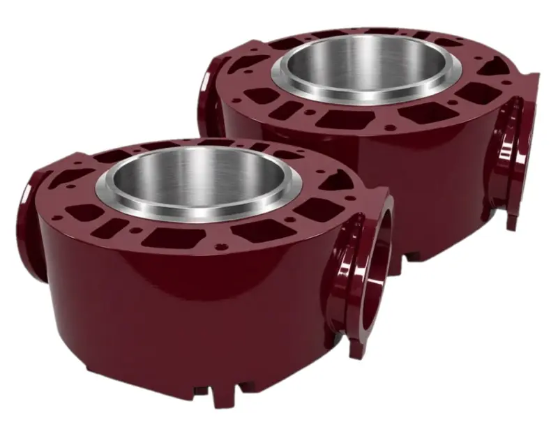

Конструкторско-технологическое описание узла: Цилиндр 2 ступени 405П27/10-3
Сборочный узел 405П27/10-3 (цилиндр 2 ступени) представляет собой базовый элемент проточной части поршневой компрессорной машины. Данная деталь предназначена для локализации объема сжимаемой среды и обеспечения термодинамического процесса повышения давления газа (воздуха) от промежуточного значения до конечной рабочей точки нагнетания. В процессе работы блок воспринимает циклические знакопеременные нагрузки от давления газов, силы инерции элементов поршневой группы, а также температурные градиенты.
Маркировка, материальное исполнение и конструктив
Буквенно-цифровое обозначение 405П27/10-3 присвоено узлу согласно КД (конструкторской документации) предприятия-изготовителя и несет следующую техническую информацию:
  • 405 — индекс унифицированной конструктивной базы поршневого компрессора.
  • П — указание на принадлежность к поршневому классу нагнетателей.
  • 27/10 — кодировка размерного ряда (соотношение внутреннего диаметра расточки втулки к ходу поршня либо индикатор номинального давления ступени).
  • -3 — порядковый номер заводской модификации, определяющий геометрию присоединительных фланцев или конфигурацию каналов охлаждения.
Физико-механические свойства и устройство:
  • Конструкционный материал: Отливка из качественного серого чугуна марок СЧ20 (в соответствии с регламентом ГОСТ 1412-85). Перлитная матрица сплава гарантирует стабильность геометрических размеров при нагреве и высокую сопротивляемость истиранию.
  • Терморегуляция: Интегрированная жидкостная рубашка охлаждения. Циркуляция охлаждающей жидкости внутри корпуса снижает показатель политропы сжатия и защищает смазку от термического коксования.
  • Обработка рабочей зоны: Внутреннее зеркало детали доводится методом хонингования. Микроскопическая сетка штрихов удерживает масляную пленку, минимизируя фрикционные потери в паре «цилиндр - кольцо».
Функционал в составе компрессорной станции
Узел интегрирован в многоступенчатый замкнутый контур. Газовая среда, прошедшая первичный этап компрессии в цилиндре низкого давления (ЦНД) и охлажденная в промежуточном теплообменнике, направляется в ресиверную полость блока 405П27/10-3.
Включение данного узла в схему компрессора решает следующие инженерные задачи:
  • Оптимизация суммарного КПД установки за счет приближения процесса к изотермическому на втором этапе сжатия.
  • Стабилизация термического режима (температура нагнетаемого потока на выходе из клапанных коробок удерживается в пределах 160-180 °C).
  • Снижение пиковых динамических усилий, передаваемых через шток на детали кривошипно-шатунного механизма.
Регламент дефектовки и критерии выбраковки
В ходе проведения планово-предупредительных ремонтов (ППР) или капитальной ревизии агрегата внутренний диаметр зеркала измеряется нутромером в нескольких плоскостях и сечениях.
Прямые технические показания к замене или ремонту:
  1. Нарушение геометрии внутреннего отверстия: Появление овальности или конусности выработки, превышающей предельно допустимый паспортный зазор (локальный износ свыше 0,04–0,08 мм в зоне остановки поршня).
  2. Макродефекты поверхности зеркала: Обнаружение глубоких царапин, задиров металла от сломанных колец или следов кавитационно-эрозионного разрушения.
  3. Потеря герметичности литого корпуса: Образование микротрещин в рубашке охлаждения, выявляемое посредством гидравлической опрессовки избыточным давлением.
  4. Повреждения сопряжений: Износ или смятие резьбы в гнездах под шпильки, а также выработка посадочных мест под клапанные блоки.
Комплектующие, проверяемые совместно с цилиндром:
  • Всасывающие и нагнетательные клапанные узлы (дисковые, полосовые).
  • Поршень II ступени совместно со сменными компрессионными и маслосъемными кольцами.
  • Уплотнительные элементы сальниковой коробки штока.
Правила проведения монтажных работ
В процессе сборки компрессора после установки цилиндра 405П27/10-3 критически важно выставить линейные зазоры в крайних положениях поршня (величину вредного пространства). Ошибка в расчете этого параметра может привести к гидроудару или механическому столкновению деталей КШМ с крышкой. Фиксация корпуса на станине выполняется строго крест-накрест с контролируемым усилием при помощи динамометрического инструмента.
