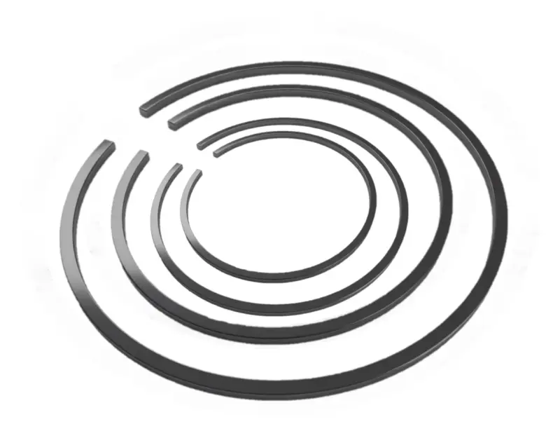

Поршневое кольцо (чертеж У150х4) является ответственным элементом уплотнительного узла поршневой группы. Основное назначение изделия - обеспечение требуемой газоплотности рабочей камеры цилиндра путем создания надежного подвижного уплотнения между поршнем и зеркалом цилиндра.
Поршневое кольцо (чертеж У150х4) выполняет следующие функции:
  • Минимизация перетечек сжимаемого газа из полости сжатия в смежные полости.
  • Обеспечение оптимального распределения смазывающей пленки по поверхности цилиндра (в компрессорах со смазкой).
  • Отвод тепловой энергии от поршня к охлаждаемым стенкам цилиндра для предотвращения перегрева поршневой группы.
Область применения
Кольца данного типоразмера (диаметр 150 мм, высота 4 мм) предназначены для использования в составе поршневых компрессоров среднего и высокого давления, а также в деталях насосного оборудования.
Основные области эксплуатации:
  • Промышленное компрессостроение: Воздушные и газовые поршневые установки общепромышленного назначения (серии ВП, ВМ, 2ВМ4 и аналоги).
  • Нефтегазовая отрасль: В составе дожимных компрессорных станций (ДКС) для транспортировки и перекачки рабочих сред.
  • Химическая промышленность: В агрегатах, работающих с технологическими газами, требующими высокой степени герметичности проточной части.
Материал изготовления
Поршневое кольцо (чертеж У150х4) изготавливается из материалов, обладающих высокой износостойкостью, необходимым коэффициентом упругости и низким коэффициентом трения:
  • Для исполнений со смазкой: Специальный модифицированный чугун с перлитной структурой и включениями пластинчатого графита. Обладает высокой твердостью и отличной прирабатываемостью к зеркалу цилиндра.
  • Для исполнений без смазки (сухой ход): Композиционные материалы на основе фторопласта (Ф4К20, АФГ-80С, КВ, Графлон). Данные материалы обеспечивают стабильную работу узла за счет эффекта самосмазывания при контакте с металлом цилиндра.
Характеристики согласно чертежу
  • Номинальный диаметр (D): 150 мм.
  • Высота кольца (h): 4 мм.
  • Тип замка (исполнение У): Уплотнительное кольцо с косым или прямым стыком, рассчитанное на компенсацию теплового расширения в процессе работы.
  • Геометрия: Соблюдение допусков на перпендикулярность торцов и равномерность радиального давления по всей окружности.
Сведения о приемке
Поршневое кольцо (чертеж У150х4) изготовлено в соответствии с требованиями отраслевых стандартов и техническими условиями чертежа. Изделие прошло визуальный и измерительный контроль, проверку на упругость и прилегание к калибру. Признано годным для эксплуатации.
