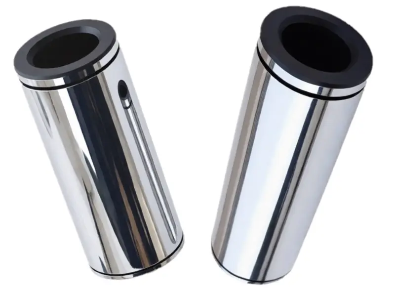

Палец крейцкопфа 304М-3.3 (также идентифицируемый по номенклатуре как 1Н-304М-3.3-01) представляет собой прецизионную деталь, определяющую работоспособность кривошипно-шатунного механизма промышленного компрессора. Выступая связующим звеном между ползуном (крейцкопфом) и малой головкой шатуна, эта ось образует подвижное шарнирное сопряжение. Изделие эффективно воспринимает и передает знакопеременные газовые и инерционные нагрузки, обеспечивая непрерывность кинематической связи при преобразовании вращения коленчатого вала в возвратно-поступательное движение поршневой группы.

Конструктивно деталь представляет собой прецизионное цилиндрическое тело с внутренним сквозным или глухим отверстием для облегчения веса и организации каналов принудительной смазки.
  • Материал изготовления: Конструкционные легированные стали повышенной прочности (ГОСТ 4543-2016), такие как сталь 40Х, 20Х или 12ХН3А.
  • Термическая обработка: Объемная закалка с отпуском, а также поверхностная цементация или закалка токами высокой частоты (ТВЧ).
  • Твердость рабочей поверхности: Достигает значений 56–62 HRC, что предотвращает преждевременный износ под воздействием сил трения.
  • Точность геометрии: Шероховатость наружной поверхности \(Ra \le 0,32\) мкм (суперфиниширование или шлифовка), что гарантирует минимальный коэффициент трения во втулке шатуна.
