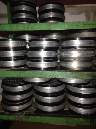

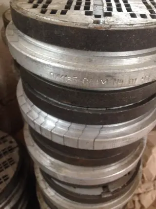

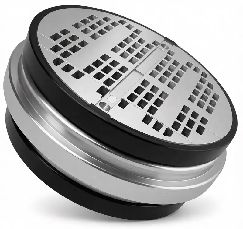

Прямоточный компрессорный клапан ПИК 155-0,4АМ
Клапан ПИК 155-0,4АМ - это прямоточный самодействующий клапан индивидуального типа, спроектированный для автоматического управления циклами впуска и нагнетания в поршневых компрессорных установках средней и большой мощности (базовые серии ВП3-20/9, ВП-20/8, 103ВП-20/8). Индекс «0,4» указывает на допустимый перепад давления в мегапаскалях, что делает узел идеальным для первых ступеней сжатия или для работы с легкими технологическими газами.
Ниже представлен полностью обновленный, технически выверенный экспертный обзор узла с интеграцией номенклатуры сопутствующих товаров, необходимых для квалифицированного ТО и ремонта.
Архитектура узла и механика процессов
  • Прямоточная геометрия потока: В отличие от кольцевых аналогов, газ в ПИК 155-0,4АМ движется параллельно оси цилиндра без критических завихрений и разворотов струи. Это снижает коэффициент газодинамического сопротивления до минимума и предотвращает термическое расширение газа на входе.
  • Модернизированный демпфер (модификация АМ): Наличие встроенного упругого ограничителя хода пластин полностью гасит кинетическую энергию удара при закрытии. Механизм стабильно работает при частоте вращения вала до 750 об/мин, предотвращая усталостный излом металла.
  • Материальное исполнение: Седло изготовлено из прочного облегченного алюминиевого сплава (масса узла всего 2,7 кг). Подвижные пластины выполнены из прецизионной нержавеющей пружинной стали 70С2ХА или импортных аналогов Sandvik, прошедших вакуумную термообработку.
Инженерные параметры
  • Посадочный диаметр (по буртику): 155 мм (наружный габарит — 168 мм).
  • Монтажная высота: 65 мм.
  • Эффективное проходное сечение: 61,4 см².
  • Максимальное рабочее давление среды: 0,4 МПа.
