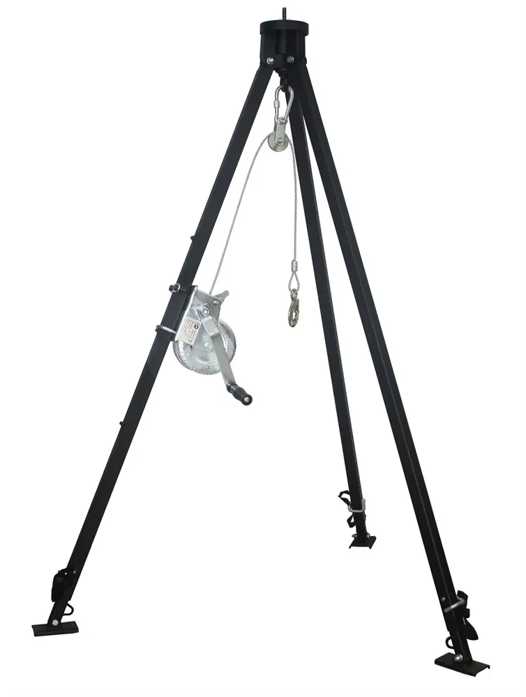

Штатив-тренога
·Головная часть с анкерным болтом и крышкой фиксации стоек в рабочем положении.
·Три регулируемые стойки с опорными антифрикционными пластинами и штифтами для коррекции длины.
·Полиамидная привязь дополнительно предохраняющая стойки от перемещений при приложении нагрузки.
·Карабин с блоком для поддерживания каната лебедки при подъеме и опускании.
·Возможность регулирования положения лебедки в зависимости от установленной высоты трипода.
Лебедка
·Длинная и удобная рукоятка для приложения крутящего момента.
·Простой и безопасный храповый механизм, предохраняющий от срыва.
Назначение: удержание и эвакуация одного человека
Количество точек крепления: одна
Статистическая максимальная нагрузка: 1 200 кгс (12 кН)
Грузоподъемность: 250 кг
Максимально допустимая рабочая нагрузка: 315 кг
Длина каната: от 5 до 20 метров (по заказу)
Усилие на рукоятке при работе: 25 кгс, не более
Тормозной механизм: ручной.
Рабочая высота: стойки выдвинуты — 2 400 мм, стойки задвинуты — 1 340 мм
Масса: 15 кг.
Размеры в сложенном состоянии: 1340х390х360 мм
Габаритные данные с упаковкой: 1,8 х 0,45 х 0,35 м
Вес с упаковкой:  20 кг.
