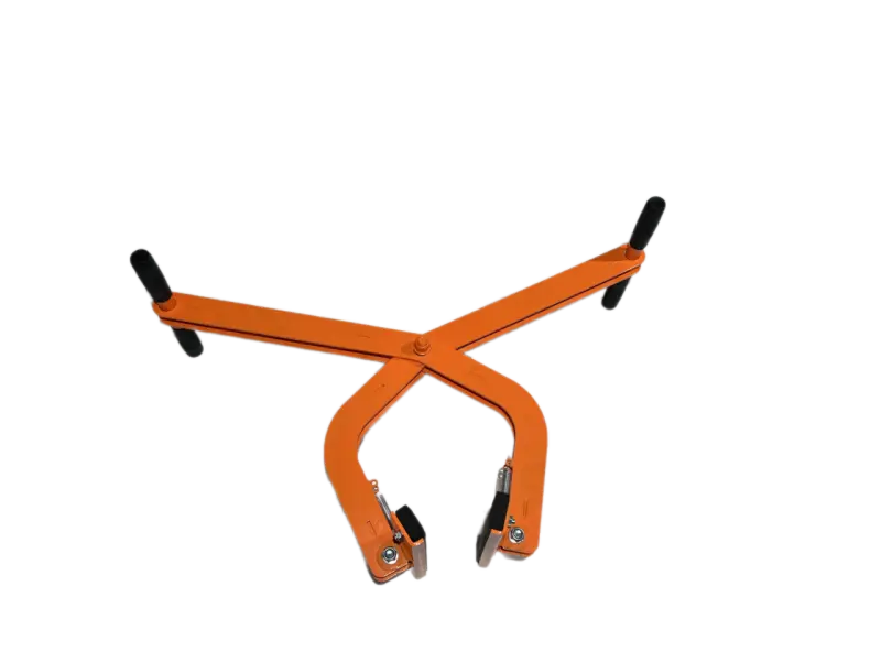

Захват ЗТ-2Р-250 предназначен для подъема, перемещения и установки бетонных блоков, бордюрного камня и прочих аналогичных грузов вдвоем с в процессе укладки дорожек, очень удобны в укладке...
ИП Рябова Е.Н.Захват ЗП-2Р-250 предназначен для подъема, перемещения и установки бетонных блоков, бордюрного камня. Ручной захват для переноса и установки бордюрного камня вдвоем. Зев захвата позволяет работать с широкой номенклатурой грузов.
- Зажимы с резинками регулируются с помощью пружинок, что позволяет всей плоскостью резинки прижимать поднимаемый груз.
- Для удобства работы на рукоятки надеты противоскользящие резиновые ручки.
- Покрытие - порошковая покраска.
- Размеры резиновых пластин - 250*50*20мм
- Ширина между резинками – 0-30 см.
- Максимальный вес груза – 150 кг.
- Размеры в упаковке (д*в*ш) - 800*300*350мм
- Вес - 10,9кг

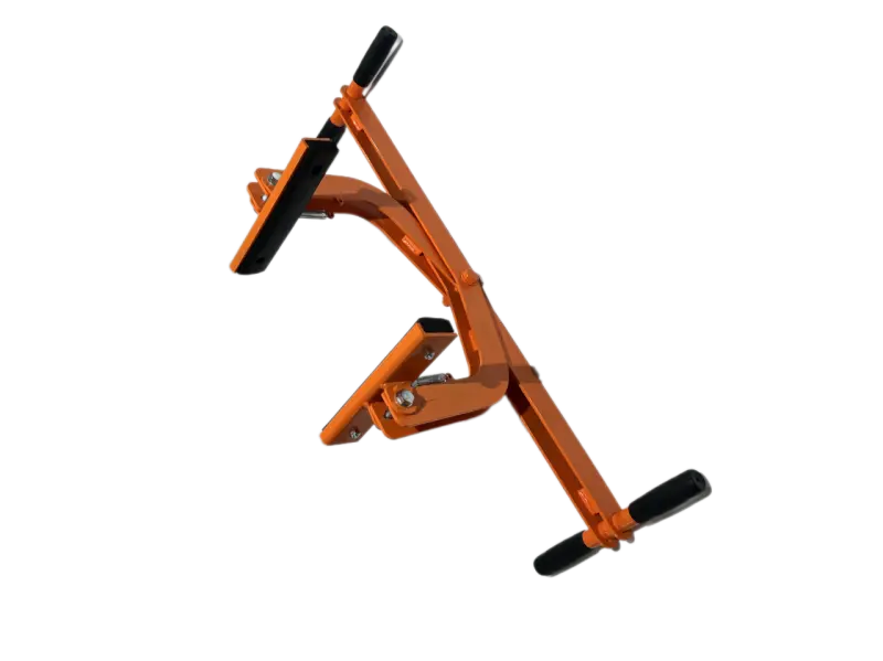

Захват продольный ЗПТ-2Р-100 предназначен для установки дорожных и магистральных бордюров, поребриков, бортового камня, тротуарной плитки. Предназначен для использования как вручную, так и с...
