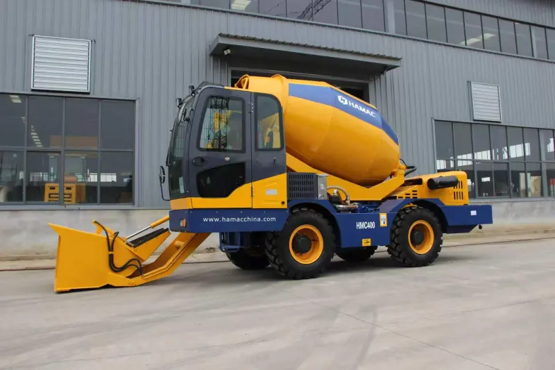

Области применения и назначение:
Самозагружающийся бетоносмеситель – это по сути компактный мобильный бетоносмесительный завод, обладающий всеми необходимыми функциями. Он может самостоятельно загружать материал, смешивать, транспортировать и выгружать его. Он позволяет производить бетон автономно и эффективно в отдаленных районах. Все миксеры HAMAC оснащаются компонентами известных брендов, они просты в эксплуатации и экономичны в производстве и доставке свежего бетона для горнодобывающей промышленности, промышленных комплексов, торговых центров, офисных зданий, складов и жилых домов, для таких применений, как фундаменты, заливка фундаментов, полы, тротуары, подъездные пути, бордюры, патио, бассейны и т.д.
ПРЕИМУЩЕСТВА:
Основное: ширина машины 2500 мм находится в габарите для дорог общего пользования.
Смеситель:
Обеспечивает разгрузку под различными углами.
Умная конструкция разгрузочного конуса обеспечивает более сильное уплотнение материала и более высокую скорость заполнения, тем самым увеличивая загрузочную способность резервуара до 6%.
1. Большая загрузочная способность при том же объеме.
2. Низкий центр тяжести при той же загрузочной способности.
3. Поворотный механизм бочки смесителя облегчает разгрузку в разные стороны.
Износостойкое исполнение:
  1. Резервуар и лопатки изготовлены из высокопрочной износостойкой стали, что увеличивает срок их службы на 30%.
  2. Бункеры и съемные желоба изготовлены из многослойной высокопрочной износостойкой футеровочной плиты, что увеличивает срок их службы на 50%.
Технология смешивания:
В смесителе применяется технология четырехмерного смешивания.
  1. Большой угол подъема конуса обеспечивает равномерное смешивание, при этом изменение осадки на всех этапах составляет ≤5%.
  2. Уникальная конструкция смесителя обеспечивает непрерывность потока бетона с остатком в ёмкости бочки смесителя ≤0,4%.
  3. Большой угол скольжения заднего конуса обеспечивает быструю выгрузку бетона на холостом ходу.
Шасси:
Надежный гидравлический высокоэффективный привод.
Полный привод (4 х 4) обеспечивает надежное и эффективное передвижение и возможность производства бетона в сложных условиях эксплуатации.
Система взвешивания:
Может взвешивать инертные материалы во время процесса загрузки, обеспечивая соблюдение рецептуры бетона и точности взвешивания ±3%.
Система управления:
Безопасная и гибкая система управления с конструкцией без сопротивления для обеспечения более гибкого управления. Для повышения безопасности используется конструкция с двойным ограничением переднего и заднего рычагов.
Система подачи воды:
Удобная система подачи воды, в которой используется интегрированная система управления с одним входом и несколькими выходами, что обеспечивает удобство и скорость работы. Используется конструкция бака для воды с внутренним слоем, что увеличивает срок службы на 50%. Два водяных насоса — гидравлический и электрический — повышают скорость подачи воды.
Кабина:
Фронтальная кабина с боковым расположением. Тип кабины ROPS-FOPS (защита от падающих объектов и при переворачиваниях) в комплекте с двухстворчатой ​​дверью, камерой, кондиционером (Опция, не включена в стоимость). Регулируемое удобное и комфортное в использовании сиденье оператора.
Управление всеми гидравлическими функциями машины с одного джойстика.
Рулевое колесо и рабочая панель управления:
Удобное рулевое колесо с ручкой для вращения.
Рабочая панель управляется микрокомпьютером, температура воды, масла, параметры тока и все прочие необходимые параметры отслеживаются.
Загрузочный ковш:
Оптимизированная форма ковша с увеличенной ёмкостью. Гидравлическое управление функциями. Нож для мешков.
Гидравлическое масло:
Все машины заправляются на заводу гидравлическим маслом TOTAL.
Гидромоторы:
Все машины оснащаются гидромоторами редуктора и смесителя фирмы EATON.
Рамы:
Рамный каркас машины изготавливается из бесшовных стальных профилей, обладающих высокой прочностью и способностью восстанавливать форму при давлении.
Колеса в сборе:
Машина оснащается 16/18-слойными строительными шинами R20.
СПЕЦИФИКАЦИЯ:
Тип: самозагружающийся самоходный смеситель;
Объем: 4,0 м3;
Двигатель:
Дизельный двигатель YuchaiYCD4P22T-130, мощность 130 л.с. (95 кВт) при 2400 об/мин, EURO 2;
* Доступен вариант исполнения машины с двигателем Yuchai экологического класса EURO 5 (Опция);
или
Дизельный двигатель Cummins4BTA3.9-C125-II, мощность 125 л.с. (93 кВт) при 2200 об/мин, EURO 3;
Кол-во цилиндров: 4;
Стартер: электрический;
Тип охлаждения: водяное;
Двигатель располагается в закрытом отдельном моторном отсеке и имеет звукоизоляцию;
Загрузочный ковш и система взвешивания / загрузки в смеситель:
Ёмкость: 0,6 м3;
Привод: гидравлический;
Управление: пилотное при помощи джойстика;
Система взвешивания: управление при помощи компьютера;
Поддерживаемые стандарты бетонных смесей: С15, С20, С25, С30;
Точность взвешивания:
  1. Цемент ≤±2%/ за раз;
  2. Относительная ошибка ≤±3%/ за раз;
  3. Вода ≤±1%/ за раз;
  4. Добавки ≤±1%/ за раз;
  5. Присадки ≤±2%/ за раз;
Смеситель:
Ёмкость барабана смесителя: 4,0 м3;
Угол наклона: 16°;
Кол-во оборотов: 19 – 21 об/мин;
Разгрузочный лоток:
Угол поворота: ≥60°;
Размеры лотка: длинный 1760 мм / короткий 400 мм;
Шасси:
Тип: колесное шасси с жесткой рамой и рулевым управлением колесами для движения по пересеченной местности (Off-Road);
Привод: 4 х 4;
Трансмиссия: полностью гидравлическая;
Шины: 16/70-20;
Колея: 1900 мм;
Колесная база: 2300 мм;
Преодолеваемый уклон: до 30%;
Минимальный радиус разворота: 6,5 м;
Скорость передвижения: высокая 0 – 25 км/ч, низкая 0 -9 км/ч;
Тормоза: воздушного типа;
Габаритные размеры и вес:
Габаритные размеры (Д х Ш х В): 7800 х 2500 х 3400 мм;
Масса машины сборе: 8300 кг;
