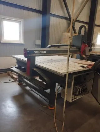

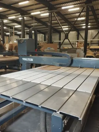

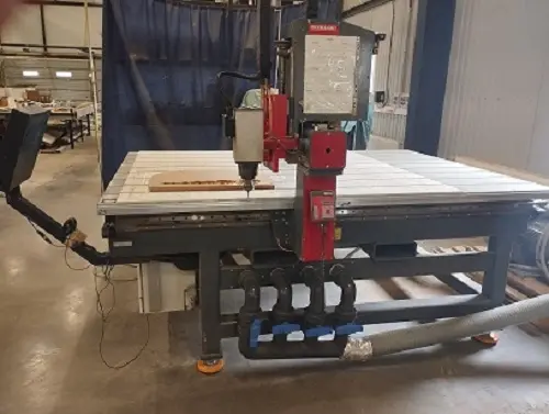

  1. Технические характеристики Оборудования – фрезерного станка Volter 1616 и его комплектующих:
  2. Размер рабочего поля 1610 * 1610 мм.
  3. Клиренс каретки по оси Z 160 мм.
  4. Рама сварная, из профильной трубы, термически отпущенная.
  5. Вес станка 1700 кг.
  6. Шпиндель HSD 3,7 кВт под цангу ER32
  7. Приводы по осям X и Y – шестерня-кривозубая рейка, по оси Z ШВП. По осям X и Y установлены сервомоторы (мощность 750Вт) с редукторами, по оси X – 2 мотора, по оси Y – 1 мотор. По оси Z сервомотор мощностью 750 Вт с ременной передачей.
  8. Передача файлов на станок производится по сети Ethernet либо через USB Flash-drive накопитель.
  9. Максимальная скорость холостого хода 600 мм./с.
  10. Точность позиционирования 20 мкм.
  11. Датчик поверхности (измерение длины инструмента) вмонтирован в стол.
II. Комплектность (состав) Оборудования - фрезерного станка Volter1616
В состав фрезерного станка Volter 1616 (комплекта) входит:
- Фрезерный станок – 1 шт.
- Шпиндель HSD 3,7 кВт под цангу ER32– 1 шт.
- Вакуумный насос 7,5 кВт – 1 шт.
- Воздушный компрессор – 1шт.
- Система смазки режущего инструмента – 1 шт.
- Комплект цанги и фрезы – 1 шт.\
Техническое обслуживание официальным представителем ООО «Неотек» Volter проведено 04.06.2026.
