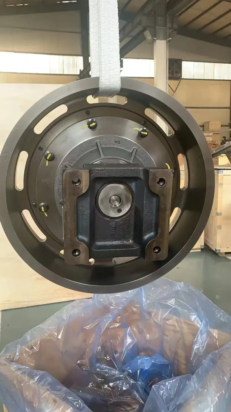

1002389102 WEICHAI — это гидромуфта (сцепление вентилятора) для двигателей WEICHAI серий 12M33, 12GZPD33, 16M33, 16GZPD33. Rockford в данном случае выступает как поставщик/бренд-аналог (альтернативная маркировка: ROCKFORD 4050358).
Ниже — подробное техническое описание именно этого узла.
Назначение и принцип работы
Гидромуфта 1002389102 служит для привода вентилятора системы охлаждения двигателя. Её основная задача — передавать крутящий момент от коленчатого вала (или промежуточного вала) к вентилятору с возможностью плавного регулирования скорости вращения в зависимости от температуры охлаждающей жидкости.
Принцип действия: внутри корпуса гидромуфты находится рабочая жидкость (обычно специальное масло), которая при нагреве изменяет вязкость и степень передачи крутящего момента. При низкой температуре муфта «проскальзывает», вентилятор вращается медленнее — это экономит мощность двигателя и ускоряет прогрев. При росте температуры вязкость меняется, передача момента усиливается, и вентилятор начинает вращаться быстрее, обеспечивая интенсивное охлаждение.
Такой подход позволяет поддерживать оптимальный температурный режим двигателя без резких скачков нагрузки и продлевает ресурс вентилятора и приводных ремней/шестерён.
Основные технические характеристики
Параметр Значение / описание
Артикул OEM1002389102 (WEICHAI)
Альтернативный артикулROCKFORD 4050358
Тип узлаГидромуфта в сборе (сцепление вентилятора)
ПрименяемостьДвигатели WEICHAI: 12M33, 12GZPD33, 16M33, 16GZPD33
НазначениеПривод вентилятора системы охлаждения
Принцип передачи моментаГидравлический (за счёт рабочей жидкости)
Материал корпусаВысокопрочный чугун/сталь с антикоррозийной обработкой
УплотненияМаслостойкие манжеты и прокладки (NBR/FKM в зависимости от исполнения)
Рабочая температураСоответствует диапазону работы системы охлаждения ДВС (до ~110–120 °C)
МонтажФланцевое крепление, резьбовой вал/шлицы под конкретный узел привода
Вес (ориентировочно)8–12 кг (зависит от комплектации)
Конструктивные особенности
  1. Герметичный корпус с заливным/контрольным отверстием и сливным каналом для обслуживания.
  2. Внутренние рабочие колёса (насосное и турбинное) обеспечивают передачу момента через циркуляцию рабочей жидкости.
  3. Термостатический клапан (в составе узла или внешней схемы) регулирует подачу жидкости в рабочую камеру в зависимости от температуры.
  4. Уплотнительные элементы рассчитаны на длительную работу в условиях вибраций, перепадов температур и воздействия паров масла/антифриза.
  5. Крепёжные поверхности выполнены с высокой точностью для исключения перекосов и биений при установке.
Применяемость и совместимость
Гидромуфта 1002389102 применяется на тяжёлой спецтехнике, дизель-генераторных установках и промышленных двигателях WEICHAI. Наиболее частые варианты техники:
  1. карьерные самосвалы;
  2. бульдозеры и экскаваторы;
  3. тяжёлые грузовики;
  4. стационарные и мобильные генераторные установки.
При подборе замены важно учитывать не только артикул, но и посадочные размеры, тип крепления, направление вращения и схему подключения термодатчика/клапана. Даже небольшое отклонение по этим параметрам может привести к некорректной работе системы охлаждения или поломке узла.
Монтаж и демонтаж: ключевые моменты
  1. Подготовка: обесточьте технику, дождитесь остывания двигателя, сбросьте давление в системе охлаждения.
  2. Снятие вентилятора: зафиксируйте крыльчатку, открутите крепёжные болты, аккуратно снимите узел, не повредив лопасти.
  3. Демонтаж муфты: удерживая вал от проворачивания, открутите крепёжные элементы муфты. Проверьте состояние шлицев/резьбы на валу.
  4. Осмотр сопрягаемых поверхностей: удалите остатки герметика и загрязнений, проверьте отсутствие задиров и коррозии.
  5. Установка новой муфты: нанесите рекомендованный герметик (если требуется), затяните крепёж с моментом, указанным в руководстве по ремонту WEICHAI.
  6. Проверка: после сборки запустите двигатель, контролируйте отсутствие течей, посторонних шумов и биений.
Обслуживание и типичные неисправности
Периодичность обслуживания: согласно регламенту производителя двигателя, обычно совмещается с ТО системы охлаждения и проверкой привода вентилятора.
Что проверять:
  1. герметичность уплотнений (отсутствие подтёков масла);
  2. биение и люфт вала;
  3. состояние крепёжных элементов;
  4. корректность работы термостатического клапана.
Типичные неисправности:
  1. Утечка рабочей жидкости — из-за износа уплотнений или повреждения корпуса.
  2. Повышенный шум/вибрация — следствие износа подшипников, перекоса при монтаже или повреждения рабочих колёс.
  3. Некорректное включение/выключение — проблема с термостатом, клапаном или загрязнением внутренних каналов.
  4. Заклинивание — критический износ или попадание посторонних частиц в рабочую камеру.
Критерии выбора и рекомендации по замене
  1. Оригинал vs аналог: для тяжёлой техники предпочтительны оригинальные детали WEICHAI либо сертифицированные аналоги с подтверждённой совместимостью.
  2. Проверка комплектации: в сборе муфта должна включать все уплотнения, крепёжные элементы и, при необходимости, термодатчик/клапан.
  3. Документация: при заказе требуйте паспорт изделия, сертификаты соответствия и рекомендации по установке.
  4. Совместимость по каталогу: используйте VIN/серийный номер двигателя и каталожные руководства WEICHAI для точного подбора.
Безопасность и предостережения
  1. Не проводите работы на горячем двигателе — риск ожогов и повреждения уплотнений.
  2. Используйте только рекомендованные типы рабочих жидкостей и герметиков.
  3. Не превышайте моменты затяжки крепежа — это может привести к деформации корпуса или срыву резьбы.
  4. При появлении признаков неисправности (шумы, вибрации, перегрев двигателя) немедленно проведите диагностику — длительная работа с неисправной муфтой грозит перегревом и серьёзными повреждениями двигателя.
