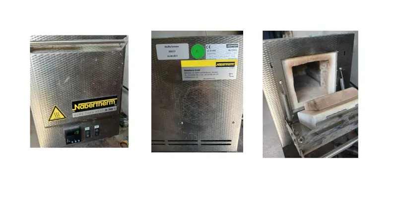

Муфельная печь Nabertherm LE 2/11/R6
Обновлено 03.07.2026 1024212
Компактная муфельная печь, предназначенная для аналитических работ и термообработки материалов (нагрев, закалка, обжиг) в воздушной среде.
ПараметрЗначение
Максимальная температура1100 °C
Рабочая температура1050 °C
Объём камеры2 л
Внутренние размеры (Ш×Г×В)110×180×110 мм
Внешние размеры (Ш×Г×В)275×380×350 мм
Вес10 кг
Потребляемая мощность1,8 кВт
ЭлектросетьОднофазное напряжение 110–240 В, 50 или 60 Гц
Время нагрева до максимальной температурыНе более 25 минут
Тип дверцыОткидная (может использоваться как дополнительная рабочая поверхность)
НагревДвусторонний (нагревательные элементы в трубках из кварцевого стекла)
Материал корпусаСтруктурированная нержавеющая сталь
ИзоляцияМногослойная из волокнистых плит
КонтроллерR6 (цифровой микропроцессорный регулятор)
Особенности контроллера2 сегмента, ввод программы с шагом 1 °C или 1 минута, нет графического дисплея, счётчика часов эксплуатации и других продвинутых функций
