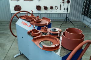

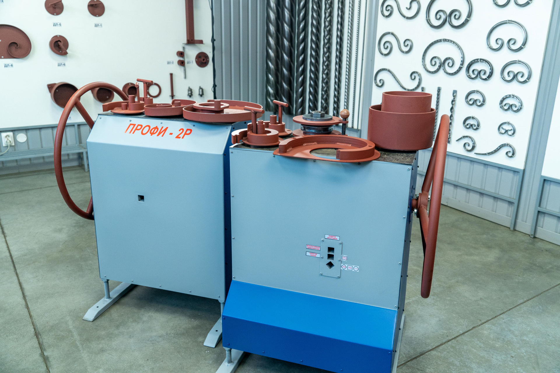

Станок отличается простотой использования, прочностью конструкции и универсальностью. У кузнечного станка «ПРОФИ-2Р» две рабочие поверхности, горизонтальная и вертикальная:
1 – операция, по декоративному сдавливанию поверхности;
2 – операция, «замятие лапки» - прокат концов профильной трубы двух вариантов: плотное сжатие или «гусиной лапкой»;
3 – операция, «скручивание спирали» в элемент: «завиток», «валюта», «бублик», «кольца», торсион и «шишки.
4 – операция, с применением навесного модуля, артикул МН-3 или 4 – нанесение «ромбовидной фактуры» на профильную трубу различного сечения.
