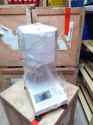

Простой, надежный пластометр,интерфейс и инструкция на русском языке есть.Измерители показателя текучести расплавов (пластометры) применяются для измерения массовой скорости течения расплава MFR...

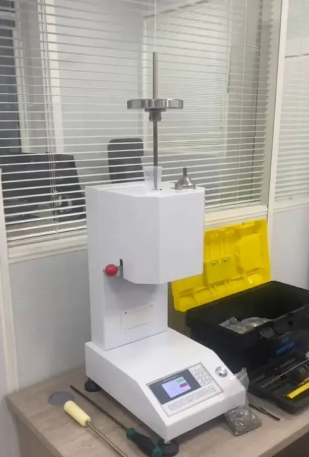

Название: Пластометр для измерения ПТР
Температура: До 440 градусов С
Стандарты: ISO 1133, ASTM D1238,
Метод среза: Авто/ручная
Точность температуры: ±0.5°C
Диаметр канала 2.095±0.005mm
Напряжение: 220Вольт±10%
Мощность: 500Ватт
Пластометр подходит для измерения текучести расплава пластичных материалов как полиэтилен, полипропилен, полистирол, ABS, полиамид, смолы, волокна, акрил, поликарбонат.
Он широко используется в пластиковой индустрии, у вторичных переработчиков, в нефтехимической промышленности, в научно-исследовательских институтах и лабораториях.
A. управление экрана на английском языке; хорошее качество и легко эксплуатируемая кнопочная панель;
B. автоматическое срезание прутка расплава, точность: 0.1сек; Можно установить время срезания
С. встроенный мини-принтер для печати тестовых данных;
D. двойная система контроля температуры: двойная импортированная нагревательная катушка, двойное импортированное сопротивление платины PT100 датчик, независимый контроль температуры верхних и более низких разделов, стабильность поддержания температуры
Основное назначение пластометра - это измерение индекса текучести расплава термпопластов по массе (ПТР). Прибор предназначен для ручного измерения расплава по массе, автоматического измерения...
В наличии пластометр XNR-400. Служит для измерения индекса текучести расплава. Особенности пластометра – простая конструкция, точные средства измерения, удобство эксплуатации, стабильность...
