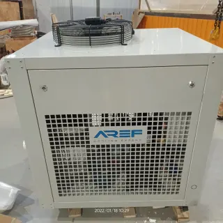

Чиллер RF6 (Турция)
Обновлено 07.07.2026 1024347
ПРОМЫШЛЕННЫЙ ЧИЛЛЕР RF6 — КОМПАКТНОЕ И ЭФФЕКТИВНОЕ ОХЛАЖДЕНИЕ ДЛЯ ВАШЕГО ПРОИЗВОДСТВА.
Модель RF6 с воздушным охлаждением конденсаторного блока создана для надежного охлаждения воды в технологических циклах, где важны стабильность температуры и экономия пространства. Агрегат укомплектован импортными комплектующими, что гарантирует высокую эффективность и сниженное энергопотребление — суммарная потребляемая мощность составляет всего 2,49 кВт. Установка отличается легким и быстрым запуском, не требует монтажа громоздких градирен и органично вписывается в любой цех благодаря эргономичному промышленному дизайну. В основе работы — надежный компрессор мощностью 1,5 кВт, использующий современный хладагент R407С, и пластинчатый конденсатор с одним осевым вентилятором для интенсивного теплоотвода. Испаритель змеевикового типа открытого исполнения с трубкой 1/2 дюйма обеспечивает прямой контакт с охлаждаемой средой, а встроенный бак объемом 43 литра и мощный насос производительностью 50 л/мин (0,5 кВт) гарантируют бесперебойную циркуляцию воды. Устройство развивает мощность охлаждения 7 кВт (6000 ккал/ч) и поддерживает стабильную работу в широком диапазоне температур. Компактные габариты (94x79x108 см) и вес 160 кг позволяют легко интегрировать чиллер в существующие линии. Это идеальное решение для малых и средних предприятий, ценящих простоту обслуживания, долговечность и экономичность.
