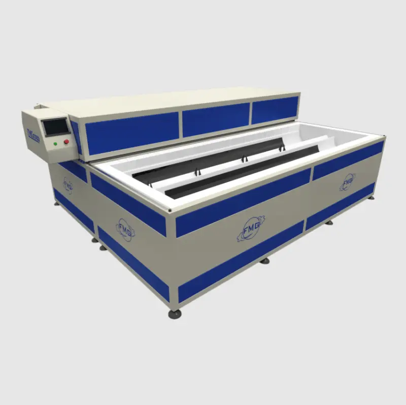

ООО «FMGroup»Печь для моллирования стекла ПГМ-3111.
Для производства моллированного стекла, фьюзинга, витражей.
ОСОБЕННОСТИ КОНСТРУКЦИИ И КОМПЛЕКТАЦИЯ:
-Трех блочная конструкция: две формовочные камеры и подвижный нагревательный термомодуль.
-Регулируемы опоры формовочных камер.
-Теплоизоляция (футеровка) позволяет выдерживать рабочий диапазон до 900 С.
-Нагревательные элементы закрытого типа.
-Низкоинерционные термопары «открытый спай».
-Съемные защитные кожухи.
-Оригинальные пневмоцилиндры.
-Регулятор механического подъема термомодуля.
-Специализированные каретки для перемещения по направляющим рельсам.
-Пульт управления –ПЛК DELTA Touch Screen.
Печь для моллирования «FMGroup» ПРЕИМУЩЕСТВА:
-Сдвоенная компоновка рабочих камер увеличивает производительность.
-Непрерывный цикл моллирования.
-Универсальные формообразующие матрицы (радиус не имеет значения).
-Формообразующие матрицы –доступны и легко меняются при переходе на другой радиус.
-Возможность моллирования стекла пачками (по 2-3 штуки).
-Гарантия высокого качества, точности и повторяемости.
-Сохранение химического состава стекла (после моллирования его можно резать, оно не расколется).
-Возможность повторного моллирования.
-Отсутствие пузырей в готовом стекле.
-Автоматически открываемый термомодуль при достижении заданной температуры.
-Процесс не требует постоянного присутствия оператора.
-Исключено осыпание окалины с нагревательных элементов.
-Легкая замена нагревательных элементов, нет необходимости остужать печь.
-Плавный подъем и опускание термомодуля.
-Регулировка зазора между термомодулем и рабочей камерой.
-Алгоритмы регулирования и удержания температуры.
-Отсутствие резких перепадов температуры.
-Библиотека режимов моллирования.
-Возможность изгибы отпескоструенных и просверленных стекол.
-Возможность изгиба нескольких стекол в пачке.
-Конфигурация оборудования исходя из площади заказчика и производительности.
-Простота в обслуживании.
-Возможность подключения к ПК.
-Возможность изготовления фьюзинга и витражей.
| Основные характеристики | |
| Количество рабочих камер | 2 |
| Размер рабочих камер Д*Ш*В, мм | 3100*1100*500 |
| Установленная мощность, кВт | 40-45 |
| Напряжение питания | 380В, 3 фазы |
| Количество нагревателей, шт | 48 |
| Тип нагревателя | Инфракрасные (закрытые кварцевые) |
| Система регулирования температуры | Микропроцессорный шестиканальный регулятор со светодиодным дисплеем |
| Возможность подключения к ПК | есть |
| Давление воздуха, атм | 6 |
| Максимальная температура нагрева, 0С | 900 |
| Рабочая температура, 0С | 650 |
| Габаритные размеры Д*Ш*В, мм короткая сторона | 7000*1700*1700 |
| Габаритные размеры Д*Ш*В, мм длинная сторона | 3000*3600*1700 |
| Масса, кг | 1800 |
