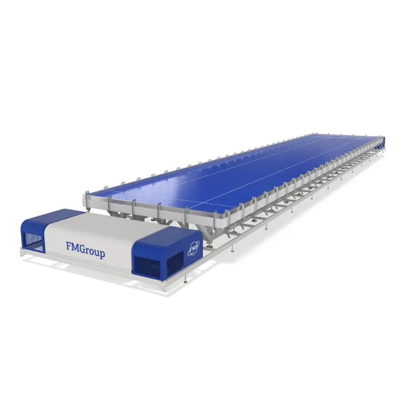

ИП Рябова Е.Н.Пресс холодного формования для сэндвич панелей ПВМХ 1530: торговая марка «FMGroup»
Универсальный вакуумный мембранный пресс для изготовления деталей из композиционных материалов путём холодного прессования.
Основные элементы пресса
1. Рама – гнуто-сварная конструкция с продольными и поперечными балками в основании пресса, позволяющая создавать точную геометрию стола и нести высокие нагрузки. Конструкция стола модульная, позволяет создавать практически любые типы размеров. Для перемещения сматываемых кареток для мембраны в конструкции рамы интегрированы направляющие рельсы.
2. Столешница – основание стола выполнено из высокопрочной ламинированной фанеры 22мм. Конструкция стола оснащена уникальным контуром прижима мембраны по периметру стола.
3. Передвижная каретка сматывания мембраны – оснащена валом для ручного сматывания мембраны и роликами для удобного перемещения вдоль стола.

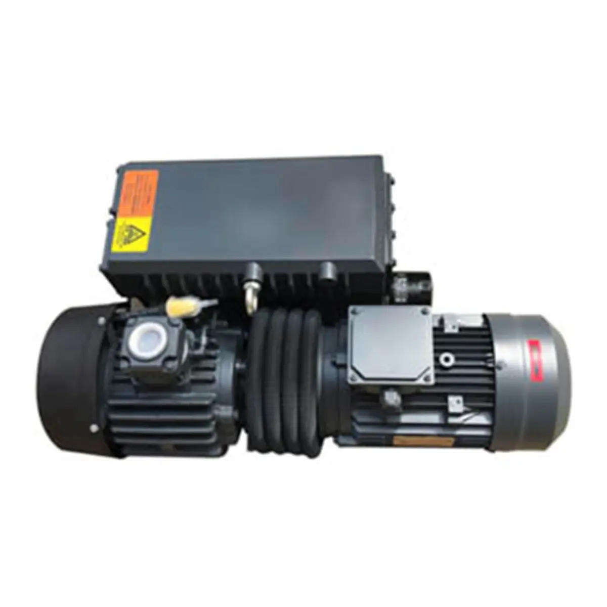

4. Вакуумный насос – вакуумные пресса оснащены высокопроизводительными насосами производства Busch серии RA0100 F производительностью 100 м³/ч. для откачки воздуха в вакуумной системе. Данные насосы специально разработаны для промышленного применения, где необходим постоянный вакуум и рассчитаны на непрерывную работу и практически не требуют технического обслуживания. Они обладают высокой скоростью перекачки и в работе обеспечивают полностью бессмысленное сжатие, не требуя ни масла, ни других рабочих жидкостей.
Вакуумный пресс может быть оснащён ресивером для облегчения схлопывания мембраны со столом. Каждый стол оснащён вакуумметром для контроля давления в систем.
Габаритные размеры и размеры рабочей зоны при изготовлении оборудования могут быть изменены согласно техническому заданию заказчика.

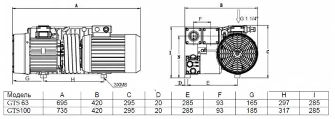

Пластинчато-роторный вакуумный насос
Промышленная генерация вакуума, высокая производительность, минимальные эксплуатационные расходы.
Избыточное давление: от 1000 до 0.1 мбар
Производительность: от 50 до 100 м³/час
Мощность: от 0 до 0.5 кВт
Частое применение для пластинчато-роторных вакуумных насосов является вакуумная формовка и прессование. Вакуумные насосы имеют широкий диапазон быстроты действия: от 8 м³/час до 750 м³/час. Преимущество моноблочных вакуумных насосов состоит в том, что данная серия имеет механические уплотнения, что позволяет сохранять рабочую полость полностью герметичной и исключить протечки. Данное исполнении увеличивает срок службы насоса и обеспечивает надёжную работу оборудования.

| Основные характеристики | ед. изм. | Параметр |
| Габаритные размеры: | ||
| Высота | мм | 1800 |
| Длина | мм | 15600 |
| Ширина | мм | 3800 |
| Размер рабочей зоны | мм | 15000х3000 |
| Размер рабочего стола | 15600 | |
| Мощность вакуумной станции | кВт | 3.5 |
| Тип управления режимами прессования | Автоматический/Ручной | |
| Максимальное давление прессования | кг/см² | 0.9 |
| Максимальная мощность | 7,2 | кВт |
| Сжатый воздух | л/мин | 20 |
| бар | 6 | |
| Пластинчато-роторный вакуумный насос: | ||
| Синтетическое вакуумное масло 46 | шт | 1 |
| Вакуумный фильтр FBL1 1/4 | шт | 1 |
| Макс. расход | м³/ч | 100 |
| Уровень шума | дБ | 67 |
| Длина х Ширина х Высота | мм | 735х420х270 |
| Входной патрубок | мм | 32 |
| Выходной патрубок | мм | 32 |
| Разряжение | мбар | 0,15 |
| Мощность | кВт | 3.0 |
| Напряжение | В | 380 |
| Скорость вращения | об/мин | 1440 |
| Вес | кг | 85 |
