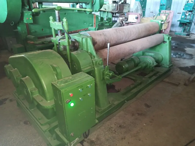

Продам, Листогибочную машину И2222 катают 16х2000 мм . Состояние:-хорошее рабочее-проведена ревизия-новая электрика-продажа с проверкой в работеНазначение:Гибка листового металла (до 250 Мпа) в...
Вальцы И2222 находятся в стадии ремонта, производим ревизию, замена Электрики, продам с проверкой в работе.
На фото идентичные вальцы И2222.

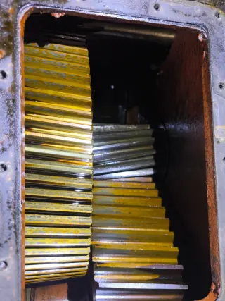

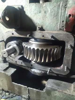

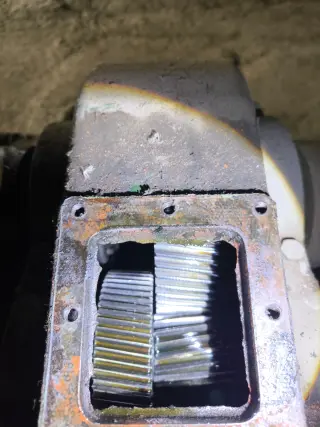

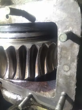

На фото состояния редукторов вальцов
Машина листогибочная трехвалковая И2222 симметричная с механическим приводом.
Ротационная трехвалковая листогибочная машина предназначена для гибки листового проката с пределом текучести бт = 250 МПа (25 кгс/мм?) в
холодном состоянии в цилиндрические и конические обечайки .
Станина состоит из двух литых чугунных стоек. Стойки одновременно являются корпусами червячных редукторов и служат для
подъема и опускания нажимного валка. К основанию станины крепятся опоры валков, электродвигатели привода, механизма откидывания опоры.
На выступающих из опор концах шеек нижних валков закреплены шестерни открытой зубчатой пары, входящей в зацепление с выходной
шестерней редуктора привода.
Приводные валки приводятся в движение от электродвигателя через двухступенчатый редуктор и открытую зубчатую передачу.
Для удержания нажимного валка в наклонном положении при снятии правой шарнирной опоры и для установки его в наклонное положение имеется
нажимная колонка.
Привод верхнего нажимного валка — от электродвигателя. Через редуктор, открытую зубчатую передачу и трансмиссионный валик движение
передается на правый и левый червячные редукторы. При помощи механизма отводки кулачков муфта может отключать левый червячный редуктор,
что дает возможность изгибать конические обечайки с небольшим углом образующей конуса.
Подъем и опускание верхнего валка осуществляются перемещением подъемных винтов с приводом от червячных редукторов.
Управление — кнопочное с пульта.
Смазка — индивидуальная.
Технические характеристики машины листогибочной 3-х валковой И2222
Максимальная толщина изгибаемого листа, мм 16
при ширине изгибаемого листа, мм 2000
Наибольшая толщина изгибаемого листа при бт = 250 МПа (25 кгс/мм?), мм 16
Наибольшая ширина изгибаемого листа, мм 2000
Максимальный угол при вершине конических обечаек, град 20
Скорость гибки, м/мин 6
Наименьший диаметр трубы, получаемой на машине, мм 440
Диаметр верхнего валка, мм 280
Диаметр боковых валков, мм 240
Количество электродвигателей, кВт 2
Электродвигатель (главного) привода вращения боковых валков, кВт 17,0
Электродвигатель регулировки высоты верхнего валка, кВт 5,5
Габарит (длина х ширина х высота), мм 4000 х 1800 х 1470
Масса, кг 7000
