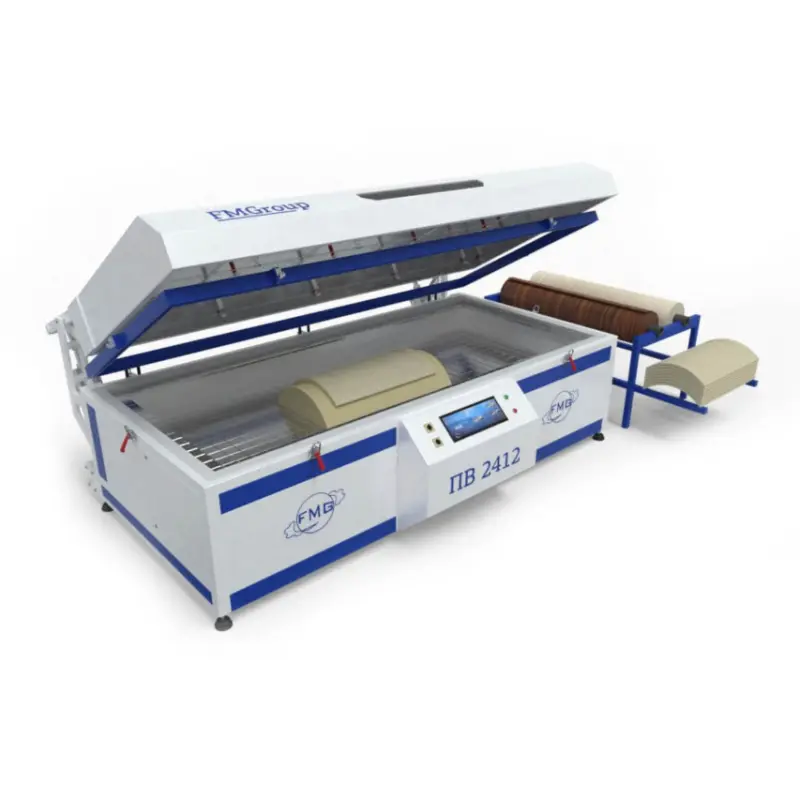

Пресс вакуумный серии FMGroup ПВ в зависимости от комплектации имеют в оснащении один, два или три рабочих стола. В комплектации ПВК один рабочий стол, ПВО –один рабочий стол и промежуточную базу (каркас, на котором располагается нагревательная каретка в промежутках между циклами прессования). В комплектации ПВО-2 пресс имеет два рабочих стола, один из них может быть подъемным «Драпирующим», а второй стандартный – плоский и промежуточную базу (по желанию клиента).
Если пресс ПВО не имеет промежуточной базы, то такой пресс вакуумный является двух столовым, если промежуточная база установлена, то это будет двух столовый пресс с промежуточной базой. В комплектации FMGroup ПВО-3 пресс имеет три рабочих стола. Промежуточной базы в данной комплектации не предусмотрено. Комплектация может включать в себя как три стандартных плоских стола, так и « Драпирующий» в сочетании с двумя стандартными.
Пресс вакуумный серии ПВ, в зависимости от комплектации, оснащаются электродвигателями для автоматического перемещения нагревательной каретки между столами. В комплектации без электродвигателя, нагревательная каретка перемещается вручную.
На прессах серии ПВ установлено программное обеспечение универсального типа, с возможностью последующей доукомплектации дополнительным оборудованием: вторым и третьим рабочим столом. Перед отгрузкой оборудования, программисты завода изготовителя конфигурируют программу по управлению прессом в соответствии с установленным на прессе оборудованием, таким образом, в меню управления имеются кнопки для управления различными устройствами, установленными на прессе, которые в зависимости от комплектации и наличия тех или иных устройств, могут быть заблокированы.

| Основные характеристики пресса вакуумного | |
| Количество столов | 1 (драпирующий) |
| Размер стола, мм | 2600*1300 |
| Эффективное рабочее поле, мм | 2580*1280 |
| Размер подъемной части стола, мм | 2580*1280 |
| Термомодуль | Вертикально подъемный |
| Тип открытия | пневмоцилиндры |
| Уплотнитель на прижимной раме | Специальная вакуумная резина |
| Термомодуль | 300мм |
| Нагревательные элементы | Кварцевые термоизлучатели КГТ 600 Вт |
| Изоляторы крепления ламп | керамические |
| Мощность термомодуля | 21,6 кВт |
| Диапазон рабочей температуры | 20-200 0С |
| Консольная прижимная рамка | возможность регулировки по высоте (защелки с 4-х сторон) |
| Цикл прессования | Ручной /Автоматический |
| Блок регулировки мощности термоизлучателей | Sipin |
| Блок регулировки температуры | Delta |
| Блок управления | Delta, 7″сенсорный дисплей |
| Пульт управления | цифровой индикацией температуры нагрева и цифровой индикацией вакуума по двух позиционному закону (on-off) с автоматической регулировкой температуры |
| Подъемный механизм драпирующего стола | Пневматические цилиндры Camozzi, рабочее давление системы 6 атм. |
| Доп. опции: | |
| Делительная планка | |
| Быстросъемное крепление мембраны | |
| Вакуумные масляные пластинчато-роторные насосы | ЕМ, ЕU, RS, Busch |
| Покрытие рабочего поля стола | оцинкованная сталь, дюралюминий |
| Мембрана | Силиконовая, каучуковая. Толщина 1,2,3,4 мм |
| Кронштейн для крепления барабана с пленкой | опция |
| Габаритные размеры (Д*Ш*В),мм | 3300*2400*1600 |
| Масса, кг | 800 |
