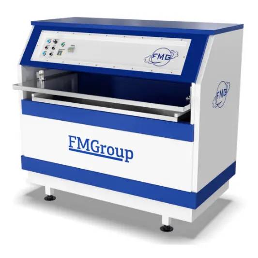

ЮлМашРоллер-пресс «FMGroup» РП-135
Роллер-пресс предназначен для прочного и быстрого приклеивания пластикового материала, шпона, ламината и прочего на мебельные элементы из ДСП и МДФ с одной стороны и для каширования гладких поверхности изделий.
Данный станок идеально подходит для эксплуатации в малых, средних, а также крупных предприятиях, фабриках, цехах по изготовлению различной мебели. Станок компактный, энерго-экономичный и удобный в работе.
В качестве нагревательных элементов применены ТЭНы с корпусом из нержавеющей стали, эксклюзивные особенности которых
обеспечивают равномерный прогрев заготовки, достаточно высокую скорость обработки материала, минимальное количество бракованной продукции, что гарантирует достойную эффективность производства.
Рабочие валы пресса гуммированы термостойкой и износостойкой резиной, что продлевает срок службы оборудования, а шлифованная поверхностью позволяет повысить качество конечных изделий.
Электропривод механизма регулировки рабочей высоты заготовки облегчает и ускоряет процесс настройки оборудования. Система конечных выключателей предохраняет механизм от поломки в крайних положениях.
Входной и выходной столы из полированной нержавеющей стали позволяют легко подавать заготовки в станок и легко забирать готовые изделия, не опасаясь за повреждение обратной стороны обрабатываемых заготовок.
Пульт управления станком – удобно расположенный, эргономичный, интуитивно понятный
| Основные характеристики | |
| Максимальная толщина обрабатываемого материала, мм | 90 |
| Максимальная ширина кромки, мм | 1360 |
| Номинальный ток, А | 10,8 |
| Скорость , м/мин | 0,1-6,5 |
| Давление воздуха, МПа | 6 |
| Мощность, кВт | 2,5 |
| Напряжение | 220В,50/60Гц |
| Длина рабочей поверхности, мм | 4810 |
| Высота рабочей поверхности, мм | 865 |
| Габаритные размеры ДхШхВ, мм | 2060х810х1700 |
| Вес, кг | 735 |
