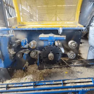

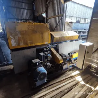

Шервуд 668С — это многофункциональный деревообрабатывающий комплекс, который позволяет выполнять сразу несколько операций:
✦ оцилиндровку бревна;
✦ изготовление бруса;
✦ производство трёхкантного цилиндрованного бруса;
✦ подготовку заготовок для пола и обшивочной доски;
✦ изготовление обрезной доски различного сечения.
