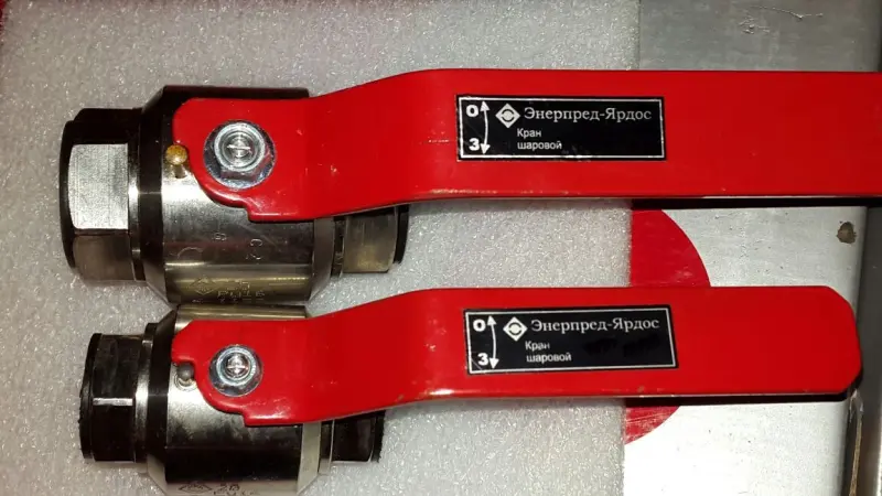

Кран шаровой запорный Ду 15 Ру 1,6 Мпа. ЗАРД.015.016.40-00.Р
СПЕЦСТРОЙНЕФТЕГАЗКран запорный двухходовый ЭНЕРПРЕД-ЯРДОС ЗАРД 025.016
Кран шаровой запорный диаметром Ду 25 мм на рабочее давление PN 1,6 МПа, относится к классу: запорно - регулирующая арматура, тип присоединение к трубопроводу - "под приварку", тип управления - "ручное", Климатическое исполнение: "У", рабочая среда: газообразные среды, нефтепродукты, рабочая температура от -40 до 200 °С. Материал корпуса ЗАРД 025.016.40-00Р углеродистая сталь.
Конструктивно в данном кране применена самая распространенная и простая конструктивная схема. Уплотнение крана происходит пробкой, которая прижимается под действием перепада давления к седлу, противоположному стороне высокого давления . Сила определяется диаметром уплотнения и перепадом давления. Работоспособность обеспечивается упругостью материала уплотнения.
Эта конструктивная схема применятся в кранах с небольшими удельными нагрузками на уплотнение и при необходимости контроля момента сопротивления на шпинделе. Уплотнение крана происходит пробкой прижатой поршнем к уплотнению.
| ХарактеристикиЗначение | |
| Тип (краны) | Шаровые краны |
| Тип присоединения | сварное |
| Рабочая среда. | Газ, Природный газ. |
| Рабочая температура | от -40 до 200 °С |
| Тип материала (арм) | сталь 20 |
| Диаметр условный, мм | 25 |
| Тип диаметра(арм.) | Полнопроходной |
| Давление условное, МПа | 1,6 |
