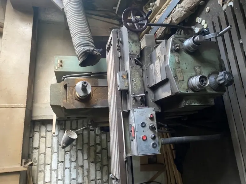

1983 г. Горизонтально-фрезерные станки
6Т82Г горизонтально-фрезерный станок
Обновлено 29.10.2026 1024446
Продается б/у
, находится в рабочем состоянии.
Подключен.
Технические характеристики:
  1. Размеры рабочей поверхности: 1250 × 320 мм.
  2. Наибольшее перемещение стола:
  3. Продольное (X): 800 мм.
  4. Поперечное (Y): 320 мм.
  5. Вертикальное (Z, консоль): 420 мм.
  6. Максимально допустимая нагрузка на стол: 400 кг.
2. Шпиндель
  1. Диапазон частот вращения шпинделя: от 31,5 до 1600 об/мин.
  2. Количество скоростей шпинделя: 18.
  3. Конец шпинделя: по ГОСТ 836-47 .
3. Подачи
  1. Диапазон продольных и поперечных подач: от 12,5 до 1600 мм/мин.
  2. Диапазон вертикальных подач: от 4,1 до 530 мм/мин.
  3. Скорость быстрых перемещений:
  4. Продольных/поперечных: 4000 мм/мин.
  5. Вертикальных: 1320 мм/мин.
4. Электрооборудование и масса
  1. Мощность главного электродвигателя: 7,5 кВт (типично для данной серии)
  2. Суммарная мощность всех двигателей: прибл. 10 — 11 кВт.
  3. Масса станка: около 3150 кг.
Предоставим паспорт на станок.
Подробные фотографии, видео в работе - вышлю по запросу по эл. почте.

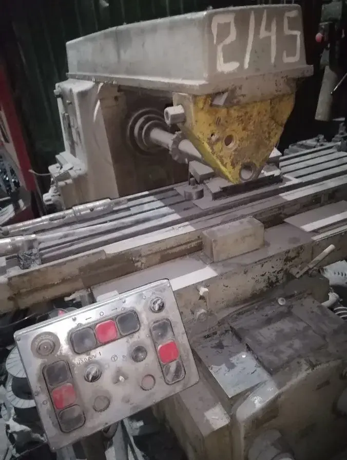

Б/У 1988 г.
29.10.2026
Таганрог (Россия)
