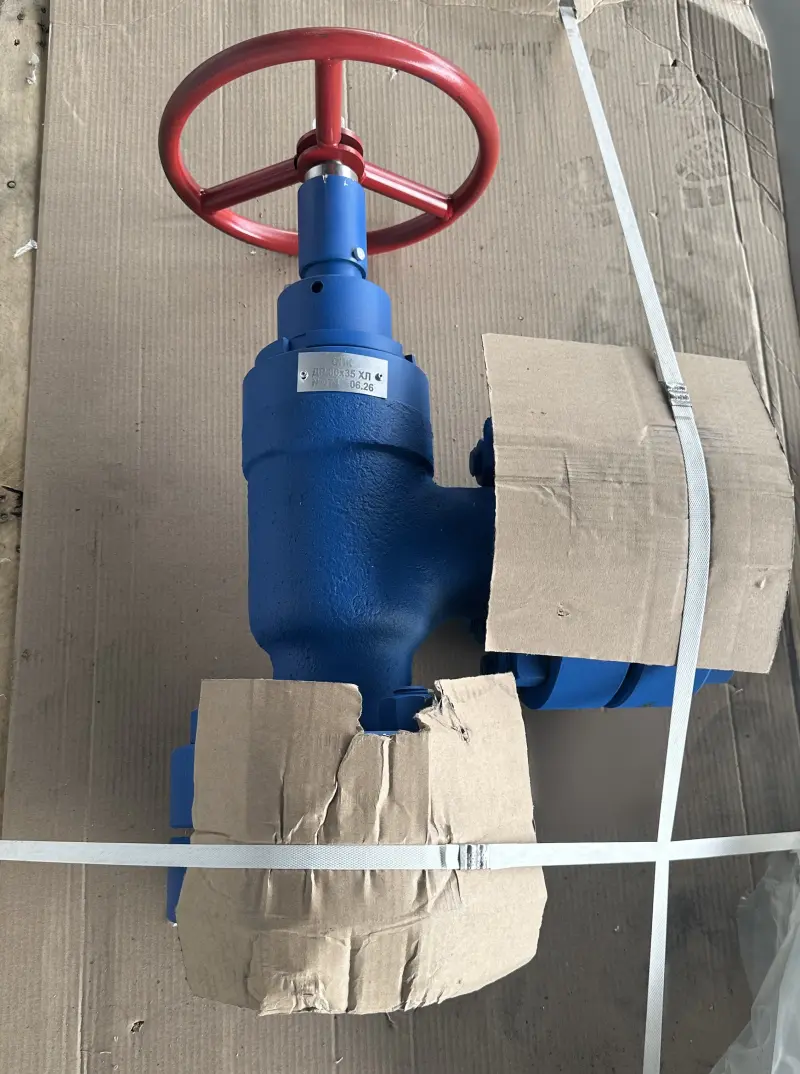

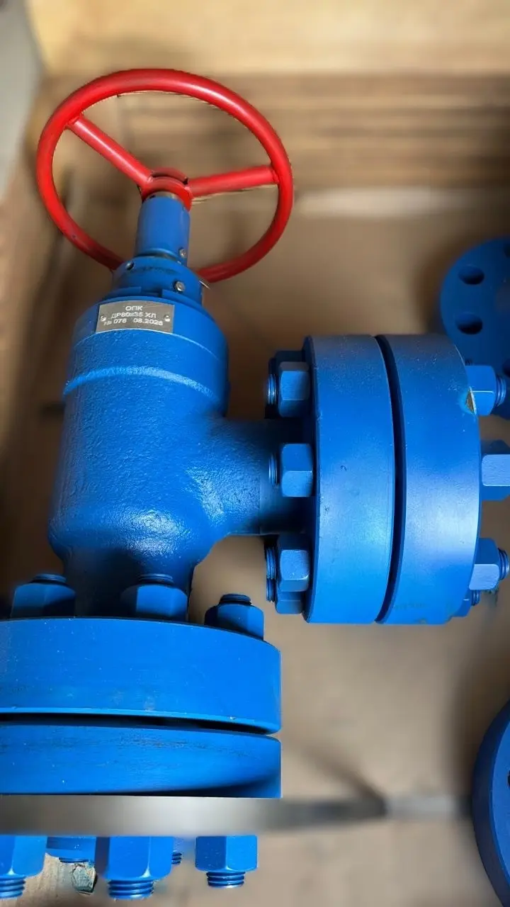

Дроссель регулируемый ДР-80х35 ХЛ - ДР.002 предназначен для ограничения и регулирования режима работы скважины. Класс материала и уровни технических требований (УТТ) в зависимости от условий эксплуатации по ГОСТ Р 51365-99. Управление дросселем ручное.
Рабочая среда: продукция нефтяных и газовых скважин с суммарным содержанием Н2S и СО2 до 0,003% по объему. Габаритные размеры не более: длина 320мм, ширина 340мм, высота 590…655мм. Присоединительные размеры фланцев по ГОСТ 28919-91 П35 (Д265). Масса не более 100кг. Дроссель регулируемый состоит из корпус, крышки корпуса, прокладки, фланца, манжеты с нажимной гайкой, гайки, крышки, гильзы, втулки, маховика с гайкой, шпинделя с наконечником, втулки с гильзойи кольцом, стопорного болта.
Климатическое исполнение по ГОСТ 15150-69, рабочий температурный диапазон от - 60 до +120 град.С. Условный проход 80мм. Рабочее давление 35(350) мПа (кгс/см ²).
Диаметр регулируемого прохода до 45мм. Регулировка необходимого режима работы скважины устанавливается по градуированной шкале на втулке-указателе в интервале от 0 до 100%, шаг градации шкалы 10%.
