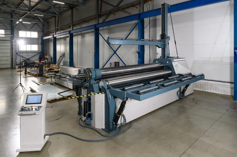

Четырехвалковый гидравлический листогиб Durma HRB-4 40360
Технические характеристики:
  1. Длина валов: 4100 мм
  2. Толщина металла: до 12 мм
  3. Диаметр верхнего вала: 360 мм
  4. Диаметр нижнего вала: 360 мм
  5. Диаметр боковых валов: 270 мм
Точная, легко управляемая, быстрая вальцовка листа валками.
Минимальный размер прямого участка кромки листа
Простота выполнения пред подгиба, гибки на конус и гибки эллипса.
Двойная пред подгибка (с обеих сторон) за один проход.
Гидравлические и электрические системы защищены от перегрузок и требуют минимум технического обслуживания.
Компоненты этих систем имеют блочную конструкцию и разрабатываются в соответствии с мировыми стандартами.
Положение листа контролируется прижимом верхнего и нижнего валков.
Вальцы, которыми оснащено оборудование, обладают надежной сварной станиной со снятым напряжением.
Оптимальная организация процесса гибки для реализации задач с применением ЧПУ.
Оптимальное время пребывания заготовки на производственном участке.
Ориентированное на пользователя управление, не требующее специальной подготовки оператора.
Комплектация:
- ЧПУ контроллер Durma. Сенсорный дисплей 15" (CNC).
- Откидной торец верхнего валка с гидроприводом.
- Система боковых поддержек.
- Вертикальная поддержка 3м/4м.
- Система конической гибки.
- Электрическая и гидравлическая защита от перегрузки.
- Система безопасности по нормам СЕ.
- Вариатор скорости
- Индуктивная закалка валов.
- Электронная синхронизация позиционирования боковых валов через контроллер PLC.
- Жесткая механическая синхронизация нижнего вала.
- Все валы установлены на закрытых подшипниках.
- Верхний вал установлен на газовых амортизаторах.
- Все валы приводятся в движение при помощи гидромоторов и планетарной передачи.
