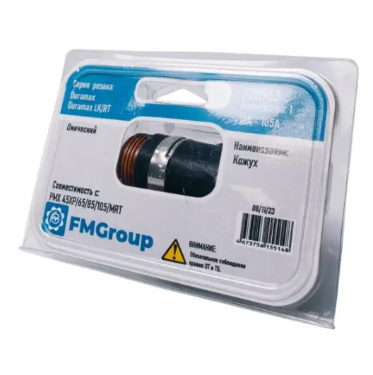

Кожух 45-105А омический, артикул 220953 подходит к системам HYPERTHERM® Powermax® 45XP/65/85/105 и предназначен для механизированной резки (с омическим контактом) на токе от 10 до 105А.
Кожух позиционирует, защищает и удерживает все расходники резака (завихритель, сопло, электрод, экран). Он крепится на корпус резака, и с обратной стороны имеет наружную резьбу на которую накручивается защитный экран. На корпусе кожуха расположено омическое кольцо, в виде металлической скобы с двумя контактами, один из них плотно прилегает к экрану, второй для подключения провода, который подключается к ЧПУ для определения высоты резака за счет постоянного измерения сопротивления.
Срок службы кожуха зависит от интенсивности работы и меняется он значительно реже чем основные расходники (электрод и сопло). Поставляется в блистерах, по 1 штуки в каждом.
