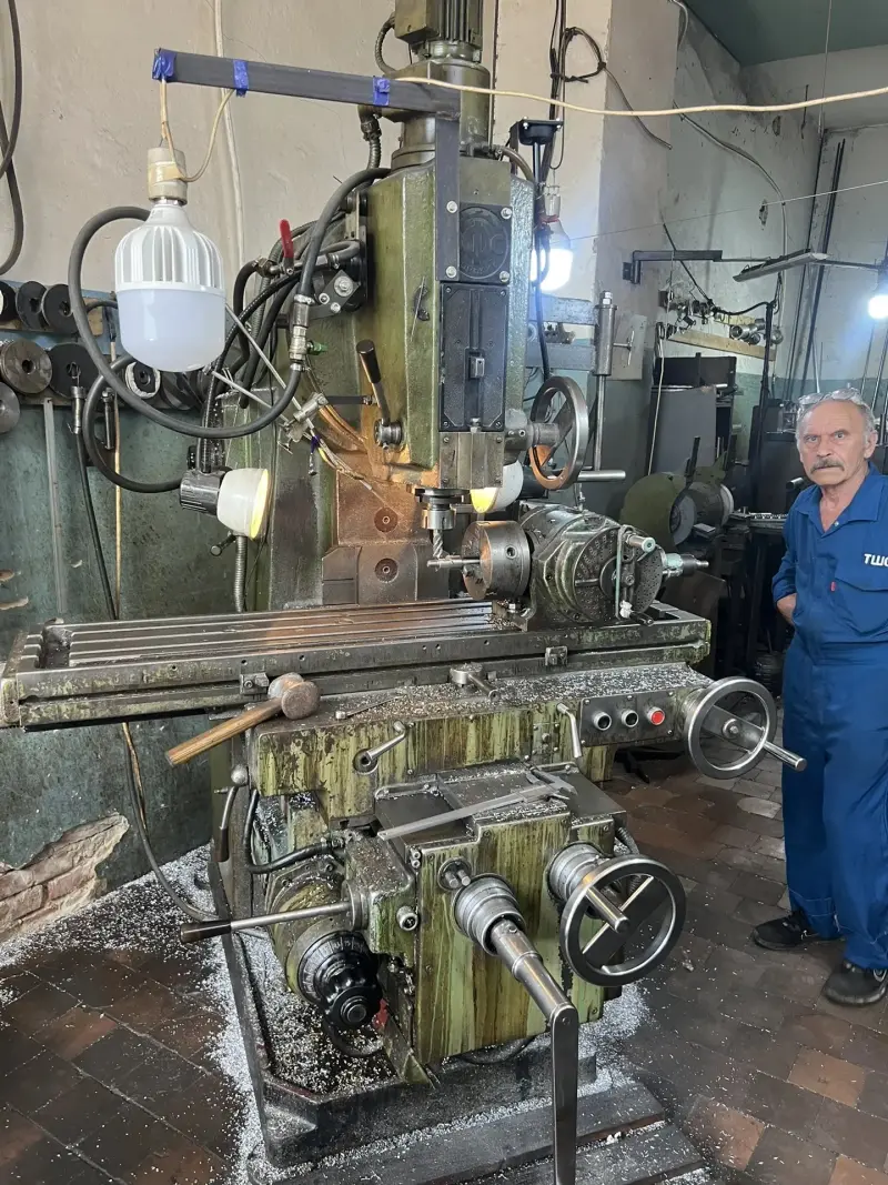

Продаю б/у консольно-фрезерный вертикальный cтанок 6Р12. Рабочее состоянии. Имеется паспорт. Стоимость с погрузкой - по запросу.
На электронную почту предоставим подробные фотографии и видеоролик в работе станка.
| ПараметрЗначение | |
| Основные параметры станка | |
| Размеры поверхности стола, | 1250 х 320 |
| Расстояние от торца шпинделя до поверхности стола, мм | 30..450 |
| Расстояние от оси шпинделя до вертикальных направляющих (вылет), мм | 350 |
| Наибольшее ручное перемещение стола в продольном/ поперечном/ вертикальном направлении, мм | 800/ 250/ 420 |
| Наибольшее механическое перемещение стола в продольном/ поперечном/ вертикальном направлении, мм | 800/ 240/ 410 |
| Наибольшая масса обрабатываемой детали, кг | 250 |
| Шпиндель | |
| Частота вращения шпинделя, об/мин | 31,5..1600 |
| Количество скоростей шпинделя | 18 |
| Наибольшее осевое перемещение пиноли шпинделя, мм | 70 |
| Перемещение пиноли на одно деление лимба, мм | 0,05 |
| Перемещение пиноли на один оборот лимба, мм | 4 |
| Конец шпинделя по ГОСТ 836-62 | 3 |
| Наибольший угол поворота шпиндельной головки, град | ±45 |
| Рабочий стол | |
| Перемещение стола на одно деление лимба. Продольное, поперечное, вертикальное, мм | 0,05 |
| Перемещение стола на один оборот лимба. Продольное, поперечное/ вертикальное, мм | 6/ 2 |
| Пределы продольных и поперечных подач стола (X. Y), мм/мин | 12.5..1250 |
| Пределы вертикальных подач стола (Z), мм/мин | 8,3..416,6 |
| Количество подач продольных/ поперечных/ вертикальных | 18 |
| Скорость быстрых перемещений X, Y/Z поперечных, м/мин | 3/ 1 |
| Механика станка | |
| Наибольшее усилие резания, допускаемое механизмом подачи в продольном/ поперечном/ вертикальном направлении, кН | 15/ 12/ 5 |
| Наибольший допускаемый диаметр фрез при черновой обработке, мм | 160 |
| Выключающие упоры подачи (продольной, поперечной, вертикальной) | есть |
| Блокировка ручной и механической подачи (продольной, поперечной, вертикальной) | есть |
| Блокировка раздельного включения подачи | есть |
| Автоматическая прерывистая подача Продольная | есть |
| Автоматическая прерывистая подача Поперечная и вертикальная | нет |
| Торможение шпинделя | есть |
| Предохранение от перегрузки (муфта) | есть |
| Электрооборудование и привод станка | |
| Электродвигатель привода главного движения, кВт | 7,5 |
| Электродвигатель привода подач, кВт | 2,2 |
| Электродвигатель насоса охлаждения, кВт | 0,125 |
| Габаритные размеры и масса станка | |
| Габаритные размеры (длина х ширина х высота), мм | 2305 х 1950 х 2020 |
| Масса станка 6Р12, кг | 3120 |
