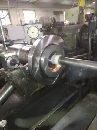

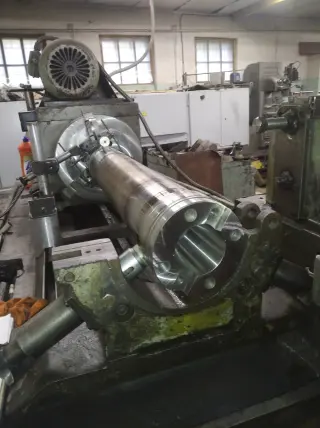

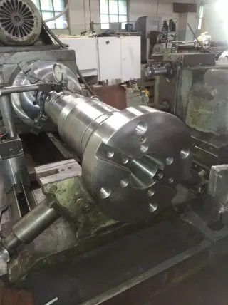

Шлифовка точных валов, валков, шпинделей станков, наружная, внутренняя, плоская.
Восстанавливаем убитые базы.
Длина до 3000мм. Диаметр до 500мм наружная и до 350мм внутренняя.
Масса до 1200кг.
Шлифовка, ремонт шпинделей до Ф500 длина до 3000мм.

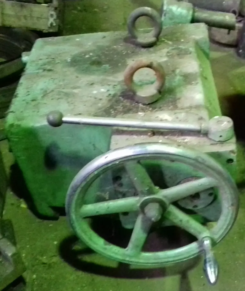

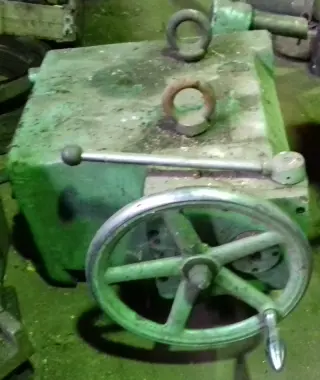

Задняя бабка, суппорт,фрикционный вал, люнет, фартук, коробка скоростей, коробка подач, винт, вал, шпиндель 1К62Д, 1К625Д, 1К62ДГ, 1К625ДГ
